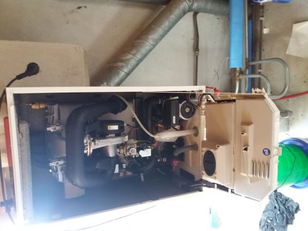

Hallo. Mijn calenta heeft sinds 2014 last van lucht. Automatiche ontluchter is vervangen, expantievat is nieuw, niet stuk. Toch wil de lucht er niet uit en na 2 a 3 mn de druk van 2 bar naar 09 of 0.8 en nergens water in huis te vinden.
Twee installatie bedrijven laten komen. Eén voor onderhoud, de 2e vandaag voor second opinion de leidingen en koppelingen zijn droog. Er wordt verklaard geen lekkende koppeling alles droog.
Conclusie houdt expansievat in de gaten en test je warmtewisselaar op lekkage. Hoe doe ik dat en zo ja weten jullie misschien wat er kan zijn?

- Bijvullen tot 2 bar.
- stekker van je ketel uit het stopcontact halen
- slang van de condensafvoer onder je ketel in een emmer hangen
- wachten
- wachten
Laat dit e.v.t. Een paar dagen zo staan (dus je kan ook niet douchen he, de stekker ligt eruit).
Komt er water in de emmer, is je wisselaar lek. Geen water in de emmer, heb je ergens anders een lekkage. Misschien onder de vloer??
Doe het volgende:
- Is je installatie koud?
- Doe je retour en aanvoer afsluiter onder de ketel dichtzetten.
- Wacht 2 uur ongeveer max, en kijk of de druk enorm is gezakt. Probeer wel rekening te houden dat eventuele druk stijging kan plaatsvinden aan de kant waar geen expansievat zit door eventuele temperatuur schommeling in je huis ivm de buitentemperatuur tussen deze dagen gemiddeld.
- Zet wel je ketel ff uit door stekker eruit te trekken.
- Zoals schreech zegt ff de sifon uiteinde flexibel in een emer doen om te merken of water in je emmer loopt.
Volgende vraag, heb je vloerverwarming en zijn de slangen zuurstof (fussie dicht?) Indien nvt vraag kan worden overslagen.
Staat je expansievat op het leidingnet ten opzichte van de circulatie pomp aan de zuigende kant?
Indien expansievat aan perszijde zit, zal in je installatie een onderdruk ontstaan. Dit houd in dat een water lekkage niet opgemerkt word, maar wel de kans tot zuurstof/lucht je installatie binnendringt groot is.

Nee, ik heb geen vloer verwarming.
Leidingen bovengronds en kwa afsluiters heb ik 2 kogelkranen laten plaatsen. Hierbij een paar foto's. Op één is te zien dat de retourkraan dicht staat inv testen van wisselaar. Na 2 uur geen water in emmer paar druppels als je de slang klopt wel is de bar in 7 dagen terug gelopen naar 1.8 van de 2 bar
Hier wat foto's
