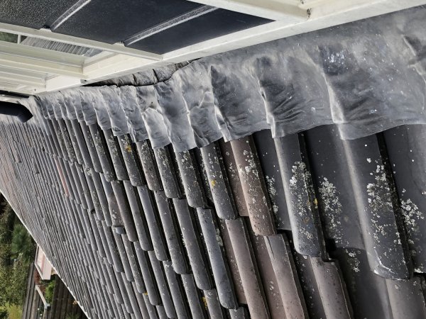

Loodslabben plakken over oude loodslabben
Hallo, een aantal jaar geleden hebben ze de loodslabben onder mn kozijnen op de bovenverdieping "vervangen". echter hebben ze de nieuwe slabben over de oude geplakt. nu laat de lijm op sommige plekken los, waardoor het nieuwe lood naar beneden zakt. met wat voor soort lijm kan ik dit opnieuw verlijmen?
Lijm en lood is lastig. Solderen is de meest degelijke oplossing.
Maak eens een foto waar het probleem goed op te zien is.
Waarom is het lastig?
Tijdens het plaatsen van de foto via Klusidee kunt u de foto draaien zoals u wenst.
Ik heb er zo geen antwoord op, kunt u een foto plaatsen recht van voren zodat te zien is hoeveel ruimte er is om het lood onder het kozijn te krijgen?
Wat een broddelwerk.
De slabbe is in een stuk aangebracht dat is al veel te lang.
Daarbij als de pannen onder het lood waren weghaald krijg je een zee van ruimte om iets degelijks te maken.
Onderzoek of je de nieuwe slabbe onder de oude kan aanbrengen.
Het verdiend inderdaad niet de schoonheidsprijs. echter kan en wil ik er niet te veel aan veranderen.
op de plekken waar het nog wel goed vastgehecht zit, zit het op zich wel prima. ik wil dus op het verzakte gedeelte een plak kit of iets dergelijks aanbrengen, het vastplakken en weer in model vouwen. tzt wil kunsstof kozijnen plaatsen dus dat is dan een mooie gelegenheid om het juist aan te pakken. maargoed, welke lijmsoort zou ik moeten kiezen...
Lijmen gaat je hierbij niet helpen. Het kozijn hoort op het lood te staan. Alternatief is om het lood tegen het kozijn te klemmen met een koplat, en in de bovenzijde hiervan eerst een sponning te frezen om eea af te kitten. Als het toch tijdelijk is...
Wel nu het lood goed dillateren.
Dit is wel erg slecht lood op lood plakken?
Zijn klopwerk ziet er ook niet uit.
Zoals eerder gezegd is de lente bij lood max 1 m.
Ik zou sowieso bij een nieuw kozijn een loodvervangen als ubiflex monteren heb je de beperking qua lengte ook niet.
Misschien kun je het zolang klemmen door een passende lat er onder te drukken/kloppen.
