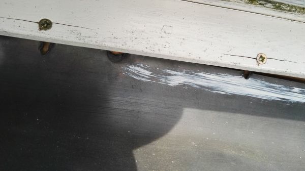

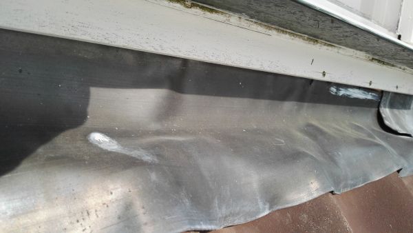

Hallo, ik heb een vraag.
Voor 4 jaar terug zijn mijn dakkapellen gerenoveerd en is de loodslab onder het kozijn vervangen.
Nu viel mijn oog op een lichtkleurige kier onder het kozijn en bleek het lood uitgezakt te zijn op een lengte van 20cm.
Kan ik de loodslab in het midden doorknippen en opnieuw bevestigen?
Of kan ik over het oude lood een nieuwe zelfklevende loodslab plakken en deze onder het kozijn bevestigen?
Ik heb zelf 2 linkerhanden maar dit lukt me nog wel?
Waar die schroeven in zitten is een soort lat.
Broddelwerk 1e klas.
De loodslap moet meer omhoog onder het kozijn worden geschoven. De gaten komen dan verder van de rand en zullen niet uitscheuren.
Het deel hout wat je ziet daar de gaten voor de schroeven voorboren en eventueel iets laten verzinken. Zo voorkom je dat het hout barst.
Gebruik onder het lood een hardhouten lat daar ook de gaten met de juiste diameter voorboren.
Ik zou RVS schroeven gebruiken.
