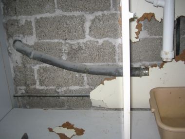

Op de foto een loden 44mm afvoerleiding die achter het keukenblok in de muur verdwijnt (aan het eind zit een koperen bus gesoldeerd).
Ik had de leiding eigenlijk in de muur willen wegwerken, (de nieuwe keukenkastjes komen tegen de achtermuur te staan,) maar dan moet ik wel een heel groot gat maken om een nieuwe bocht diep in de muur aan te sluiten :( (met een lood-pvc overgangsstuk waarover ik in een andere thread gelezen heb).
De pijpdoorsnede is bij de muuringang een ellips; net of hij daar gebogen is, maar de hoek is zo scherp dat het wellicht toch een 'zo uit de fabriek'-onderdeel is, anders zou zo een buis knakken denk ik. Dus daar kan ik ook niet iets gemakkelijk op aansluiten.
Dus nu moet hij waarschijnlijk toch door de kastjes lopen helaas, wat eigenlijk niet wenselijk is.
Maar dan loopt de pijp nog naar beneden; na installatie van de nieuwe spoelbak krijg ik dan effectief een dubbele sifon, wat ook niet wenselijk is. :(
De vraag is dus hoe buigzaam dat lood is. Kan ik de pijp omhoog draaien of heb ik dan kans op scheuren? Er zit (direct links naast het tussenschot) ook een hele diepe deuk in de pijp en daar is ie ook niet lek van gegaan.

het beste is dat je daar op aan sluit want als je aan lood buigt en vooral als het al zo oud is scheurt het.
evt kan je een 2 cm gleuf in de muur maken en met die 2 cm latten kan er een 40mm pvc buis achterlangs.

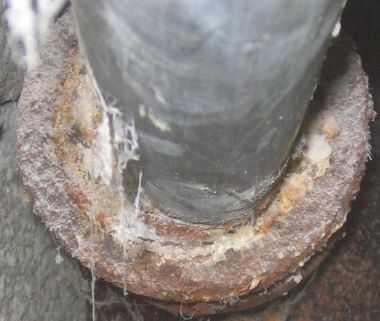

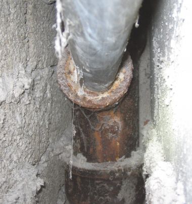

Muur uitgehakt (dat ging wel heel gemakkelijk :shock:)

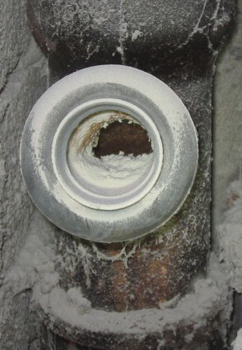

De doorsnede van de pijp is dus 44mm ongeveer.
Dan lijkt de gietijzeren opening van het T-stuk ongeveer 65mm te zijn, maar ik kan het niet goed opmeten.
Wellicht is het gelijk achter die troep waarmee het vastgezet is nog nauwer.

Dat rubber gaat niet passen, bestel bij een installateur het goede rubber.

Deze kan je goed afknellen en dan heb je ook geen risico als er wat af breekt in de stand leiding.

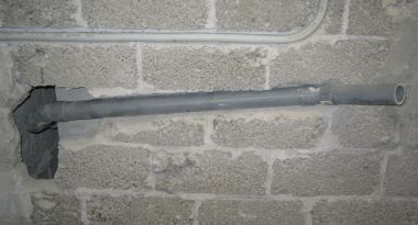

De loden pijp zat niet echt helemaal los, maar ik had hem gewoon omhoog kunnen draaien :roll: Ik kon de pijp zo uit de standpijp trekken. Hij zat vast met een soort oranje poeder.
Maar! ik ben bij een installateur geweest (thanx Jan) en die duwde mij een 'circonring' in mijn handen, en die kreeg ik er in! :D

Wel raar dat het een maat 50 is; een 50mm pijp zit te los; met een mof van 50mm (zit erin op de foto) komt het rubber strak. Maar de buitenkant van een mof is toch geen standaard maat zou ik zeggen. (Ongeïnstalleerd in de binnendoorsnede van het rubber wel precies 50mm)
Moest wel goed het roest eruit schrapen voor ik hem er goed inkreeg.
Pvc pijp in elkaar gelijmd met 3x 45° bochten en verloop naar 50 en die zit nu ook nog eens in de muur verzonken. :P
Ik moet hem eigenlijk nog in de mof vastlijmen, maar dan haal ik hem er niet meer uit.
