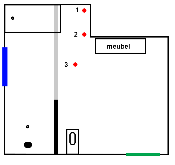

Beste klusser,
Ik zit met het dilemma waar ik mijn ventilatie ventiel in de badkamer moet plaatsen. Is dit volgens mijn tekening 1,2,3 of hebben jullie betere suggesties? Ik heb geen idee.
Waar ik zelf aan zat te denken is aan: zover mogelijk van de deur en de aangewezen plekken lijken me geen overlast van trek te veroorzaken.
Legenda:
Groen = Deur
Blauw = Kiep raam
Grijs = Stalen balk, verlaging die plafond moet dragen
Rood = Mogelijke locaties ventilatie ventielen
Zo kort mogelijk bij de douche.
Daar krijg je de meeste vochtige lucht.
Staat er links van de stalen balk een bad (boven) en douche (onder) getekend?
Beide produceren veel vocht, dat blijft dus achter de stalen balk hangen. Door de balk heen kan niet, kan je er boven langs of via een andere weg daar komen?
Op de stalenbalk zit een klein muurtje bovenop dus daar kan ik doorheen. Dus het is een stalenbalk, stukje muur en dan het plafond. Dus als ik goed lees is de beste optie tussen de douche en het bad: aan de linkerkant tussen het raam en stalenbalk. Heb ik geen last van trek.
