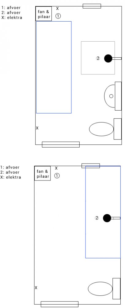

Wie helpt mij kiezen met de locatie van een (inbouw) ligbad?
Ik ben bezig met het vernieuwen van mijn badkamer. Nu heb ik een ligbad gekocht, alleen twijfel ik over de plaats/locatie waar ik deze het beste kan plaatsen...
Voorbeeld van twee mogelijkheden:
Blauwe lijnen moet het ligbad voorstellen.
De elektra zit allemaal op 2.50 hoogte. (trekschakelaars)
Beide hebben zowel voordelen als nadelen...
Locatie 1:
Voordelen: Hoef de wastafel niet te verplaatsen, hoef de radiator niet te verplaatsen. Kan apart douchen en apart in bad. Hoef niet in bad te staan om te kunnen douchen. Deze plaats heeft wel mijn voorkeur: links een muur, en instappen.
Nadelen: Loopruimte beperkt, badkamer altijd nat na douchen, geen kraan aanwezig (maar ik kan douche slang gebruiken), pilaar + fan kan niet worden verwijderd, dus past niet helemaal mooi in de hoek. Geen ruimte voor wasmachine.
Locatie 2:
Voordelen: Geen natte badkamer, zowel douchen als badderen kan op een plaats. Kraan aanwezig, lelijke oplegleidingen kunnen worden weggewerkt door het bad. Mooi in de hoek. Ruimte voor wasmachine.
Nadelen: Kan alleen in het bad staan als ik wil douchen wat soms onwenselijk is. (is acryl bad dus dat is wiebelen) Wastafel en radiator moet worden verplaatst. Ik vind de plek niet ideaal, te dichtbij toilet.
Zijn er nog andere bezwaren, regels, en onvoorziene zaken waar ik rekening mee moet houden?

Ik denk toch dat ik voor locatie 1 kies. Ben van plan hier zo'n 10 jaar te wonen, dus het hoeft allemaal niet zo definitief. Wassen doe ik in de keuken, dus wasmachien hoeft er niet.
Bij keuze 1 lijkt het mij zeer onhandig dat je douche in het midden staat en ook nog eens dicht tegen je bad. Ik zou de douche verhogen en veel meer in de hoek plaatsen. Lijkt mij dat dit kan door de vloer ter hoogte van huidige afvoer douche te verhogen, leiding werk valt dan onder verhoogde vloer. Of afvoer douche verplaatsen in de vloer.
Tekening 1 gaat maakt naar mijn idee je badkamer zeer klein en je verspilt ruimte waar je niets aan hebt.

Jammer dat je het ligbad al hebt gekocht voordat je een goede tekening hebt gemaakt. Een hoekbad zou meer ruimte opgeleverd hebben.
Ik ben van plan de trekschakelaar en wandcontactdoos van de wasmachien af te koppelen. Ik heb dan aleen nog de trekschakelaar voor het licht bij de deur.
De ventilatie gaat via het dak, geen elektra in de buurt.
Ik denk dat ik het daarmee wel red

Misschien in een later stadium. Ik ga het bad op locatie 1 plaatsen. Gewoon op een houten regelwerk, gips en tegels zodat het eventueel snel weg kan worden gehaald. Het hout kan ik hergebruiken.

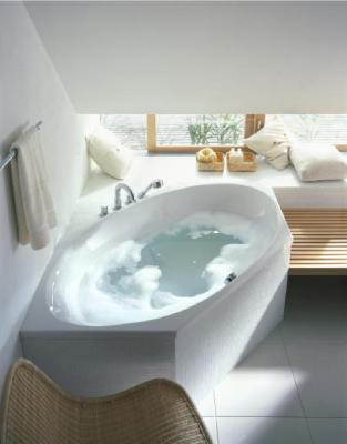

Ik heb in deel van de badkamer tussen twee muren met een afstand van 150 cm een bad diagonaal geplaatst, maar die was daar wel speciaal voor ontworpen.
Zo'n soort vorm dus.
Ja, het is mooi. Maar heb daar het geld niet voor.
Heb genoeg ideeën, maar er hangt weer een prijskaartje aan. :D ben maar een amateur, heb nog nooit iets in een badkamer aangepast. Dus ik kan hier mooi oefenen. :)
Wij hebben een bad met een douche gedeelte erin.
Ik vind het nog steeds een prettige oplossing. Dat betekent echter wel een wandje op je bad.
