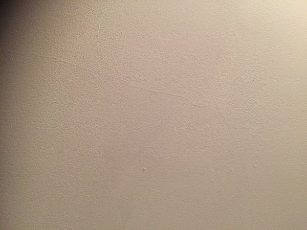

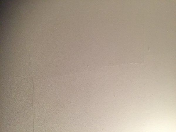

Een tijd terug heb zag ik een lijn/scheur lopen op mijn plafond, heb er geen aandacht aan geschonken. Nu ik weer keek zag ik er plots een stuk meer, dit was vorige keer nog niet anders was me dit wel opgevallen. De lijnen lopen niet allemaal loodrecht maar kriskras door de kamer.
Wat is hier de oorzaak van? Wat kan ik eraan doen? Is het ernstig?
Alvast bedankt voor de tips!
Heb een meter in huis die altijd tussen de 50/60% luchtvochtigheid staat. Gaas over de naden weet ik niet, maar zouden dan de lijnen niet kaarsrecht moeten zijn?
Had nog eens van dichtbij gekeken en op sommige plekken zijn het echt minuscule haarscheurtjes.
Kan het kwaad? En is de enige oplossing dus gaas en opnieuw stucen?
De plaatnaden lopen toch enigszins recht, misschien rafelig, maar rechte lijnen denk ik dan. Op de foto's zie ik meer gebogen lijnen.
Het is uitzonderlijk dat scheuren kris kras door de pleisterlaag trekken vaak zie je dit wanneer pleister laag niet meer vast zit aan de ondergrond. Kun je achter komen door er op te kloppen. Mocht dit het geval zijn is enige optie wat los zit verwijderen en opnieuw stukadoren. Maar ik zie niet overal haarscheurtjes, het lijkt op dikte verschillen en dat is gewoon slechte afwerking.
Dus waarschijnlijk is het ooit gestuct door een beunhaas? Kan het niet zo zijn dat het plafond aan het doorhangen is?

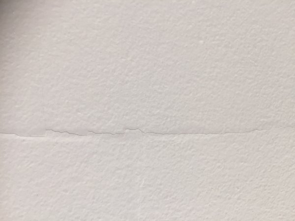

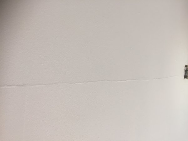

Ik heb nog een foto met daglicht:
Buiten deze scheur nog die scheuren kris kras door de kamer uit de eerste post. Die zijn dan weer beter te zien als de lamp aan is...
Dat kan, wanneer er niet voldoende regelwerk onder zit of onvoldoende is geschroefd. Helaas hebben we veel beunhazen in ons vak, die denken wanneer wij de deur uit zijn zien wij er niets meer van.
