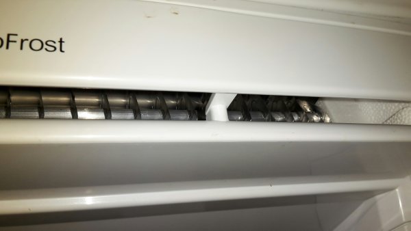

Keek je boven door het smalle rooster dan zag ik daar het nodige ijs zitten en wat zo links en rechts te lezen valt is dat dan het no-frost systeem bevroren en ontdooit moet worden.

Kijk ik nu door de sleuf
dan zie ik nergens meer ijs zitten dus hij lijkt nu geheel ontdooit.
Maar ik las ook ergens dat er ook een deel niet zichtbaar is en dat dat ook bevroren kan zijn.

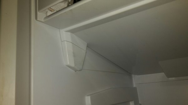

Dus ik wil de kap bovenin de vriezer even losmaken om te kijken of er ergens anders nog ijs zit.
Ik heb overal aan zitten trekken en proberen op te wippen maar krijg nog nergens beweging in.
De meeste beweging krijg ik nog aan de soort steunen aan de zijkant maar krijg die ook niet open geklikt oid.
Wie weet hoe je dit los kunt krijgen zonder wat te vernielen?

Die kappen moet er echt af zullen daar onder wel de schroeven zitten.

Nog vergeten te vermelden maar ik ben met een mini camera binnenin het deel geweest wat je door die sleuf kunt zien en tot helemaal achterin is deze geheel schoon.
