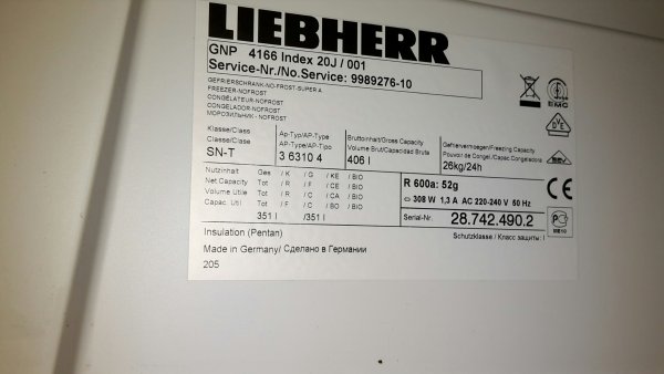

De vrieskast wordt niet meer koud nadat de deur open heeft gestaan.
Keek je boven door het smalle rooster dan zag ik daar het nodige ijs zitten en wat zo links en rechts te lezen valt is dat dan het no-frost systeem bevroren en ontdooit moet worden.
Die grapjassen geven dan aan dat je minimaal 48 uur moet ontdooien maar vergeten er even bij te zeggen waar je dan je bevroren spullen moet laten zonder dat deze ook ontdooien.
Je zou even wat naar de buren oid. kunnen brengen maar met een vriezer van 360 liter moet je dan wel bij heeeeeel veel buren wat onder zien te brengen.
Dus daarom maar een snellere methode toegepast en de binnenruimte naar 35 graden gebracht en dit 4 uur volgehouden.
Kijk ik nu door de sleuf
dan zie ik nergens meer ijs zitten dus hij lijkt nu geheel ontdooit.
Maar ik las ook ergens dat er ook een deel niet zichtbaar is en dat dat ook bevroren kan zijn.
Dus ik wil de kap bovenin de vriezer even losmaken om te kijken of er ergens anders nog ijs zit.
Ik heb overal aan zitten trekken en proberen op te wippen maar krijg nog nergens beweging in.
De meeste beweging krijg ik nog aan de soort steunen aan de zijkant maar krijg die ook niet open geklikt oid.
Wie weet hoe je dit los kunt krijgen zonder wat te vernielen?
Dan kan ik kijken of inderdaad alle ijs weg is zodat de stekker weer in de 230V kan of dat ik nog meer moet gaan ontdooien.

Typenummer is fout , zal wel GNP4166-20J zijn.
Die kappen moet er echt af zullen daar onder wel de schroeven zitten.
Het typenr. wat op het plaatje staat is
Maar als je die invoert dan wordt het helemaal niet herkent.
