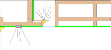

Besten,
Ik wil een lichtkoof maken en ik heb hier een schematische tekening weergegeven, waarbij
bruin = vuren hout is/multiplex platen
groen = gipsplaat
grijs = electronische verlichting, halogeen spot en led-strip
geel = gipsen kooflijst
Links een zijaanzicht, dus links muur, boven plafond.
Rechterkant een vooraanzicht, zonder afdek gipsplaat en kooflijsten aan de voorkant, om even een inzicht te krijgen.
Ik heb balkjes gebruikt in deze tekening van 44x66, graag hoor ik hier commentaar op, of dit mogelijk is, of ik iets buiten beschouwing laat...
Elke 30 cm wil ik een 'draagbalkje' hebben, zodat de gipsplaat voldoende heeft om op te rusten.
Koof zelf is ergens tussen 30-45 cm lang vanaf de muur naar je toe. Zodat je inzicht hebt hoeveel gewicht er aan komt hangen.
Doe ik dit zo goed? Gipsplaten haaks op draagbalkje, of juist met de draagbalk mee en die afvoegen. Als ik ze haaks pak hoe kan ik ze het beste afvoegen? Kortom een hele rits van vragen, eerst maar eens schieten op de tekening. BVD! Brahm
Constructie-technisch lijkt het me beresterk, allemaal geen probleem en ruim gedimensioneerd!
Maar je verlichting: LED en halogeen: hoe werken die samen (interferentie), hoe sterk zijn de lampjes, welke kleuren geef je eraan en waar plaats je op/aan de diverse plaatsen van de koof?

Interferentie met elkaar? Niet aan gedacht, wat bedoel je precies ermee? dat de halogeen zou knipperen, of dat het geen rustig beeld geeft?
Ik dacht dat ik PVC buizen zou aanleggen in de loze ruimte, met om de zoveel tijd een aansluiting voor de GU10 20watt halogeen.
Zo ook voor de LED strip.
Ik zou een product gebruiken zoals;
flexstrip-ho-5m-warm-wit
(zonder reclame te maken verder, gaat om een warm white SMD systeem met plakstrip aan de onderkant)
Aan de onderkant van de koof komen spotjes, aan de bovenkant, zie je een klein soort grijs half bolletje, dat zou de ledstrip zijn (doorsnede)
