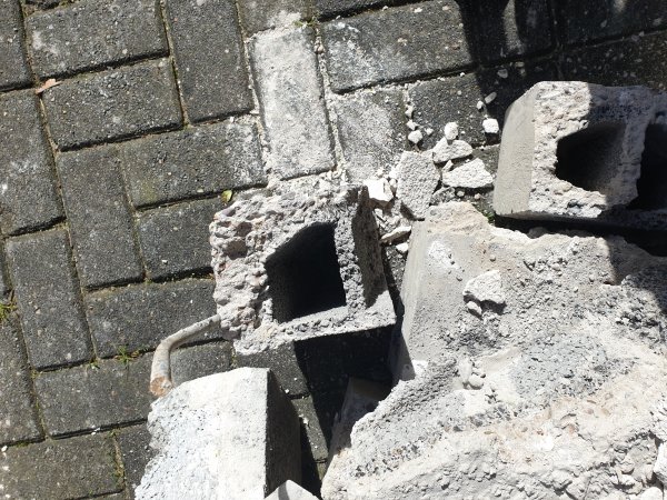

Heb je een foto van de vloerrand toen je heb nieuwe trapgat hebt gezaagd?
Je omschrijft de opvolger van de nehobo vloer, bijvoorbeeld een cusveller vloer. Daarin wat verankeren moet met beleid.
Bedankt voor je toelichting, weer wat geleerd wat betreft de soorten vloeren.
Helaas had toen der tijd niet aangedacht; foto van de rand :x

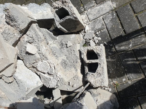

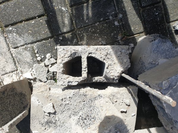

Ik heb wel foto van stenen er uit zijn gehaald.
Bims bekistingssteen, een merk was cusveller.
In de potjes verankeren is lastig, en de aanstortstroken tussen de potjes gaat wel. Wel wat hoger boren om de wapening heel te houden. Wel een spuitanker gebruiken.
Alternatief is met een Z staal, dat kan je maken van 2 hoeklijnen, het nieuwe vloertje op te hangen aan je vloerrand.
