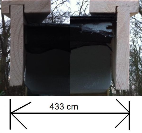

Ik heb de windveren van mijn blokhut op maat gemaakt en tijdelijk gemonteerd. Ik heb (zie onderstaande foto) de afstand tussen beide windveren opgemeten om de lengte van de zinken dakgoot te bepalen.
Mijn vraag: heb ik goed gemeten? Of moet ik de binnenkant van de windveren aanhouden? Naar mijn idee komt de kraal van de bakgoot buiten de windveren, dus is de binnenmaat van de bakgoot 433 cm. Voor het goed opvangen van alle druppels zou het mooi zijn als de bakgoot 1 cm voorbij de windveren steekt. De binnenmaat wordt dan 435 cm.
Ik dacht de waterborden moeten tot iets boven de bodem van de goot lopen. Het water wat er afkomt loopt dan in de goot.
De goot monteer je tussen de die twee windveren. De goot hangt iets onder het dakbeschot. De waterdichte laag zet je tegen het waterboord iets op. Dacht ik toch.
