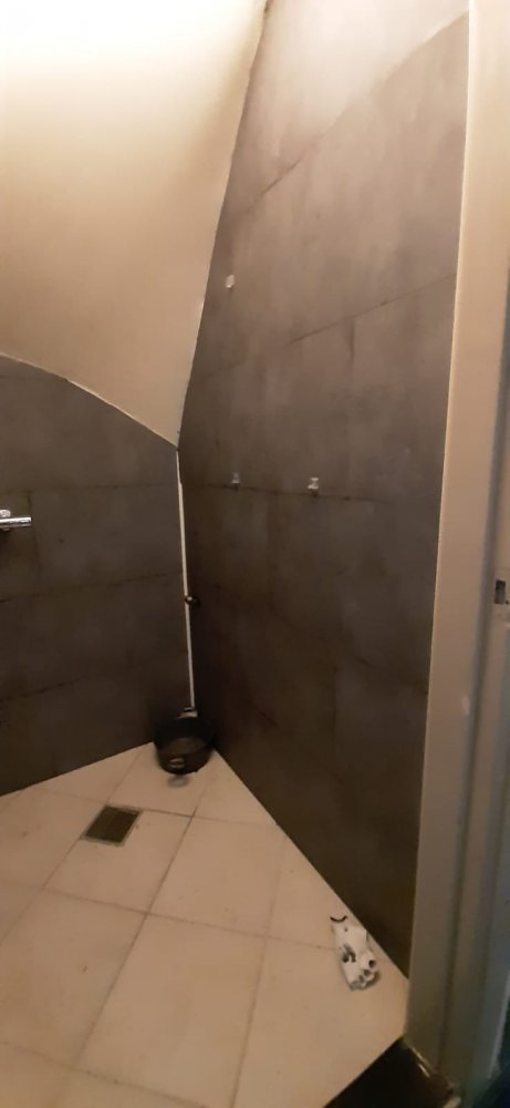

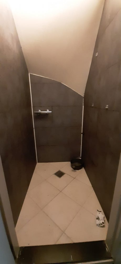

Ik heb in mijn badkamer dumawall tegels geplaatst over de bestaande tegels. Alles zit goed vast, alleen een klein probleempje. Dumawall werkt met een soort klik en schuifsysteem en ik heb de onderste rij tegels verkeerd gelegd. Hierdoor heb ik problemen gehad bij de laatste rij tegels telkens. Ik kon ze niet goed erin schuiven en de tegels zaten inmiddels zo hard vastgeplakt dat veranderen niet meer mogelijk was.
Op welke manieren kan ik dit nog bedekken? Ik dacht aan een soort plint er voor plakken, maar de badkamer zit onder een trap en het loopt niet recht omhoog.
Ik dacht ook aan misschien opvullen met voegmiddel, maar dat zou niet eruitzien. De spleten zijn niet gelijk en zijn erg breed.
Tips of suggesties worden erg op prijs gesteld.

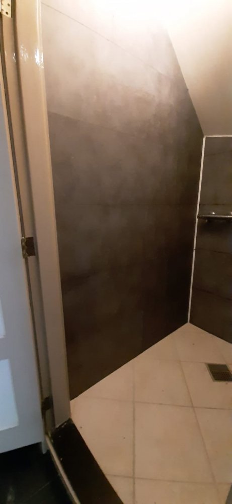

Het is inderdaad onder een trap. De tegels links (eerste foto) zijn perfect geplaatst. Midden en rechts zijn slecht geplaatst in de hoeken onder de trap.
Ik denk dat kitten met een donkere kit het mooiste resultaat geeft mits je dat strak kunt.
er bestaat ook voegen tape dat heb ik zelf nog nooit gebruikt maar het lijkt makkelijk strak aan te brengen
Lijkt me trouwens ook niet gemakkelijk staan zo onder de douche, of ga je op je knieën zitten tijdens het douchen?
Let op dat tot 2m hoogte de wand (het schuine deel) ook waterdicht moet zijn. De naad moet dus erg goed afgekit worden, en de onderkant van de trap moet van de juiste lak worden voorzien.

Ik zou het ook afwerken met een donkere kit, dat is het minste werk met mogelijk goed resultaat.
Zit er trouwens ook een ventilator voor afzuiging? Anders zou je wel eens vocht-/schimmelproblemen kunnen krijgen. En hoe voorkom je dat er water op de gang komt wat langs de deur naar beneden loopt?
