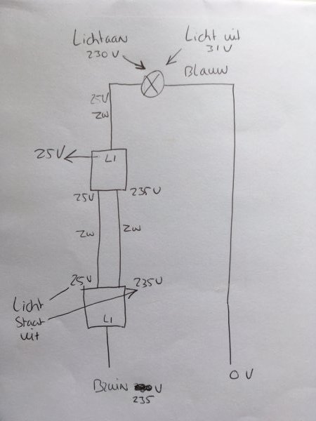

Ik heb een probleem bij mijn hotelschakeling op zolder.
De schakeling zit er al een paar maanden in en deze werkte zoals het hoort met een gloeilamp als lichtpunt.
Het lichtpunt kan op zolder maar ook op de tussenverdieping aan en uit gezet worden.
Ik dacht dat alles in orde was en ben de zolder verder af gaan bouwen. Alles geisoleerd en afgewerkt inclusief het plaatsen van 4 led spots ter vervanging van het enkele lichtpunt met gloeilamp.
Vandaag kon ik de spots plaatsen, maar helaas liep ik tegen een probleem aan.
De spots kunnen net als voorheen de gloeilamp gewoon aan en uitgezet worden. Maar als ik de spots uitzet met welke schakelaar ook, dan blijven deze heel licht branden.
Ik ben gaan meten en kwam erachter dat er zo'n 25V op de zwarte draden blijft staan welke eigenlijk naar 0 zouden moeten gaan. De andere geeft 235Volt aan wat ik ook al wat hoog vindt.
Ik heb alle zwarte draden gemeten met een digitale multimeter op de randaarde van het stopcontact en dan de Nul en Fase gemeten. De Nul geeft dus geen 0, maar 25Volt.

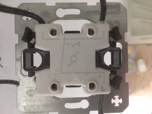

Hieronder vindt je het door mij gebruikte schema en de gebruikte schakelaars.
Doe ik iets verkeerd? ik maak gebruik van Philips warm white led 3,5watt 255Lumen.

Er is geen sprake van lekstroom, maar van 'inductiespanning'. Dat is zoals het meestal genoemd wordt, in werkelijkheid betreft het meestal spanningsopverdracht door capacitieve overdracht tussen twee (of meer) leidingen.
Omdat LED's zo'n lage stroom verbruiken, is dat voldoende om de lampen heel licht te laten branden, ook al staan de schakelaars zodanig dat dat niet zou moeten.
Het is niet de nul die 25 V geeft, maar de leiding die open ligt. Die werkt dus als een soort antenne (maar dan voor 50Hz) en vangt het signaal op van de leiding ernaast.
Op zich is dat geen enkel probleem, want het kost je geen extra verbruik. Alleen indien er een praktisch bezwaar tegen dat minieme licht is zou er een compensator geplaatst kunnen worden. Die heft dat probleem op. Zelf heb ik geen ervaring met zo'n compensator, andere leden weten er meer van.

De gemeten inductiespanning van 30 V is niets bijzonders. Bij meten van een open leiding die parallel loopt met een leiding waar spanning op staat is de gemeten spanning o.a. afhankelijk van de ingangsweerstand van het meetinstrument. En die spanning kan bij een beetje prof. instrument (ingangsimpedantie 10 MOhm) makkelijk oplopen tot 80 V of zo.

De hoofdreden dat het onstaat is zoals al genoemd het parallel lopen van leidingen waar spanning op staat en schakeldraden. Wordt er in de buis naar de zolder ook een fasedraad meegevoerd, dan is de kans groter dat er overdracht is dan wanneer niet. Het zou kunnen zijn dat de leidingloop in de keuken net even anders is waardoor het probleem minder is, net genoeg om deze spotjes niet te laten branden.

Omdat ik zelf graag de achtergrond wil kennen van iets ben ik nog even aan de gang gegaan met de bedrading. Ik heb de 2 schakeldraden tussen de 2 lichtschakelaars tijdelijk vervangen met bedrading buitenom. Even langs de trap gelegd. En idd de inductiestroom werd van 31Volt gereduceerd tot 5 a 6Volt.
twee dagen later kreeg ik de compensator binnen en heb ik deze geplaatst. De compensator doet wat hij moet doen. De spots blijven niet meer branden dus dat is opgelost. Er zit wel een kleine "maar" aan. nu hoor ik een hele (bijna te verwaarlozen) lichte zoem als de verlichting brand. Als de verlichting uit staat hoor je niks meer.
