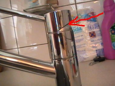

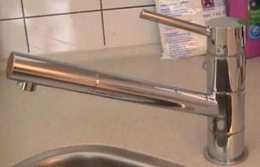

Is dit op te lossen of gaat het een nwe worden?
Het lijkt het erop dat vnl. bij warm water hij aan de (boven)achterkant lekt.
Zie foto's
Alvast bedankt.

Hendel omhoog, dan kan je als het goed is een klein inbus-schroefje zien zitten (mits er geen rubber dopje voorzit..)
die los draaien, zo kan de hendel van de kraan eraf.
dan zie je een kraan-kardoes zitten, die OF met 2x kruis schroeven vastzit, OF een grote moer, deze gaan na verloop van tijd wat los en dan loopt er water uit het deel wat jij aanwijst.
lost dit het niet op, dan zul je een ander kardoes moeten kopen.
ps. let wel op als je de kardoes LOS schroeft, vergeet aub niet het water dan af te sluiten!
anders heb je een nat plafond!

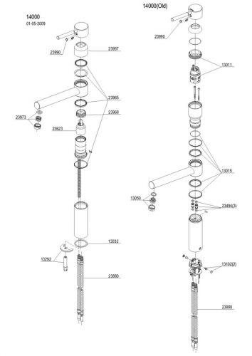

De kraan lijkt trouwens heel veel op de damixia Merkur 14000
Maar net even anders.
Misschien heb je hier iets aan.
Henk253
Dacht ik ook eerst @peter maar de tekeningen en het service filmpje is toch anders

Was trouwens nog wat aan het testen, en het lekken onstaat wanneer je de hendel slechts half open doet, of een beetje, dan gaat ie pas lekken.
Allen bedankt voor het mee denken !
Weet het merk trouwens niet meer maar bij Gamma gekocht.
