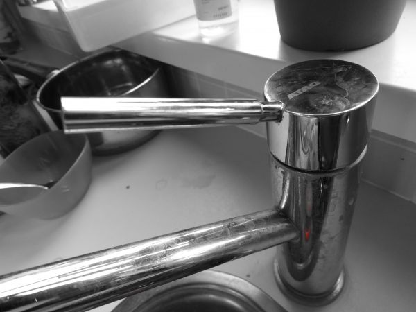

Hallo allemaal,
Ik heb een keukenkraan ATAG MK111M.
Deze lekt. Ik heb via ATAG reeds keramisch binnenwerk ontvangen. Maar hoe monteer ik deze en hoe demonteer ik de kraan??

    Plaats eens een foto van je kraan.
    Fafde01
    Ik heb nog geen foto, maar als je googeld op stag mk1111m, vind je nagenoeg dezelfde.
    Handgreep kan losgedraaid worden, daaronder zit een imbus-schroef, die krjg ik ook los.
    Maar dan, hoe krijg ik de "kop" eraf??
    Henk253
    Maak dan een foto met de hendel er af zodat ook beter uitleg kan geven.
    want atag maakt geen kranen word door andere fabrikant gemaakt en komt naam op van atag
    Fafde01
    De vraag is: hoe zit de kap vast, met een klik systeem??
    Als ik de handgreep losdraai en de daarop volgende inbuss-schroef, dan nog zit de kap vast.
    Henk253
    Als je de gehele imbus er uit draaid dan wil de hendel nog wel een verkalkt zitten op de vierkante stift van het binnen werk zitten.
    even met WD40 in het gaatje van waar de imbus in zat spuiten en laten in werken en de knop om hoog trekken.
    dan zal er wel een afdek kapje op zitten sommige pak je zo er af andere moet je tegen de klok in los draaien.
    en vermoedelijk zit daar onder een moer waardoor het binnen werk los komt.
    Wel van te voren water afsluiten!!
