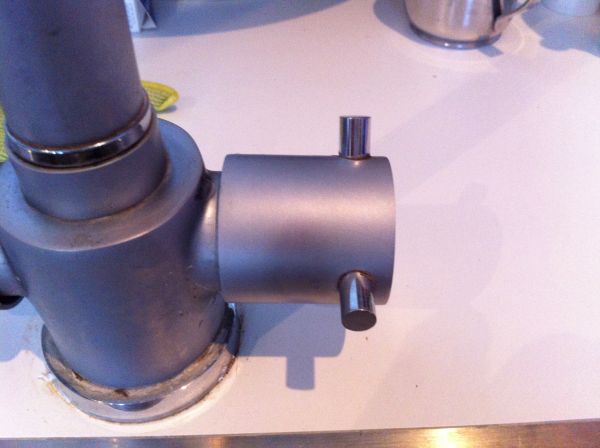

Ik heb in de keuken deze kraan die 8 jaar terug bij de praxis is gekocht. Nu wil ik de rubbers vervangen omdat aan de koude kant(foto) water druppelt nadat de kraan gebruikt is.
Maar nu het eerste probleem....Hoe krijg ik deze "dop" eraf?
:cool:

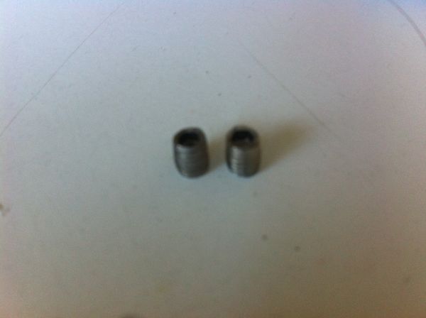

Probeer 1 van de zij pennetjes los te draaien.
Vaak zit daar een inbus boutje achter om het bovendeel los te draaien.

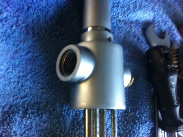

Okee, even met een waterpomptang proberen dan. Vandaag ga ik de kraan eraf halen, dan zal het wat makkelijker wezen!

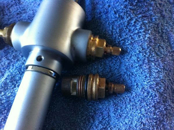

En inderdaad zitten deze vast met een inbus maat 3.
Het binnenwerk is keramisch, dus nu maar even een nieuwe halen en erin zetten en hopen dat het over is.
