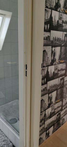

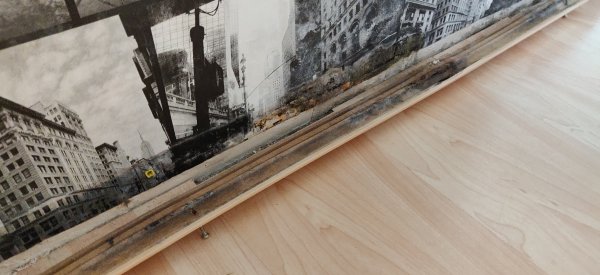

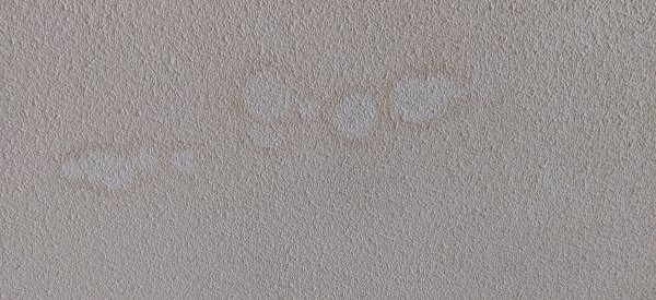

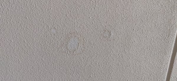

Hierbij wat meer foto's. Kringen beneden op het plafond. Het behang van muur wat nat is, zit er nog op. De muur voelt nat aan. Als ik de plint weg haal, zit dat deze vol met schimmel zit. De kringen van het plafond zitten on de muur die nat is, ze lopen we iets van de muur weg maar ze zitten wel in de lijn van de muur.

Het zegt me nu wat meer over de lekkage.
Je hebt een douche bak zag ik en beneden de douche bak in de slaapkamer is het achter de plint schimmelig.
Dus die vloer is nat dat trekt om hoog.
Ik vermoed dat onder de bak een afvoer lekt.
Dus er moet een gaatje gemaakt worden onder je douche bak.
