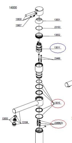

Mijn Damixa 14000 kraan lekt als ik m aan doe. Als hij dicht is, is er niets aan de hand. Dus zet ik de kraan open, dan komt er water onder de bovenste knop van de kraan door en loopt via de voet naar beneden.
Hoe kan ik dit verhelpen????
Heb ik ook gehad bij een soortgelijke kraan. Je moet hiervoor de knop eraf halen. Waarschijnlijk zit er een plastic dopje dat je eraf moet wippen, daaronder zit een imbusboutje, deze een stukje losdraaien zodat de knop eraf kan.
Je ziet dan een grote koperen moer zitten. Die moet worden aangedraaid en vervolgens alles weer monteren.
Ik denk dat je toch wat onderdelen moet vervangen als de kraan lekt.
Wees ook voorzichtig dat je de moer die NicoG bedoeld niet te vast aandraaid, anders beschadig je meer als dat je repareerd.
In het onderstaand plaatje kun je zien welke onderdelen het meest vervangen moeten worden. Deze heb ik rood omcirkeld.
Mocht dit niet helpen, dan de cardoes vervangen (blauw omcirkeld)
