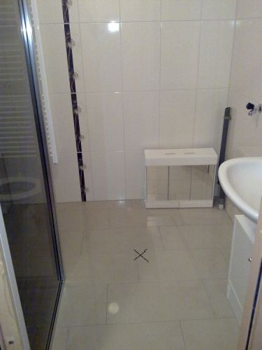

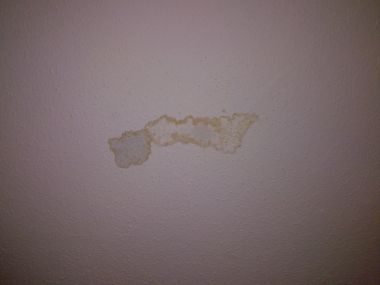

als iemand mijn vorige probleem had gelezen heb ik nog steeds een probleem ik heb nu inmiddels een nieuwe badkamer laten maken alles nieuw behalve de afvoer ivm stort vloer van 18cm) ik wou eigelijk dat ook nieuw om problemen te voorkomen en ja hoor na een nieuwe badkamer van +- 5,000 euro nu weer een lekkage in de badkamer ( lekkage vlek in de woonkamer
ik heb de test uitgevoerd van niks te gebruiken en de volgende ochtend de watermeter te controleren maar dat was het niet zou het nu echt de afvoer zijn lekkage is eigelijk een beetje overal tussen in (duche .wc. afvoer wasmachine nog niet gebruikt en wasbak, ik plaats nog een foto

    Die lekkage plek zit deze op de oude lekkage plek.
    wacht wel even op je foto

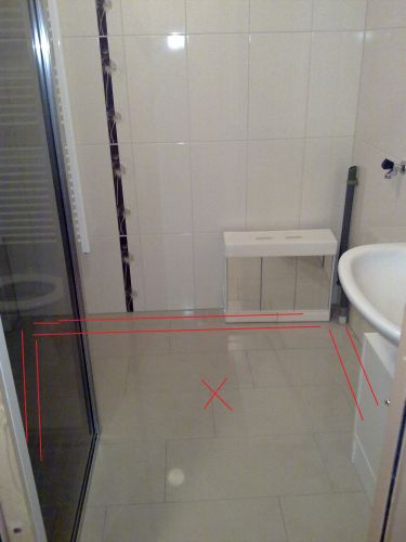

    ik kom hier uit met meten zou het de afvoer zijn die aan elkaar gekoppeld wordt

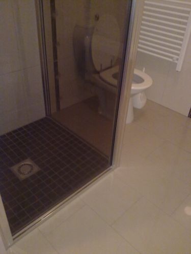

    Er is wel een nieuwe ducheput gekomen maar niks gedaan bij de rode kruisje

    waar is die put geplaatst is die verplaatst of is het een douche drain

    Dus zou het foto 1 zijn henk
    dan is het waar het gekoppeld is en de eerste put die werd verwijderd was van lood zou er bij die koppel wel compleet pvc zijn of ook wat anders bij gebruikt ( zoals lood ) meschien een domme vraag de wooning is van 1974

    Henk het is een gewone put die is niet verplaatst

    Henk hoe denk jij dat de afvoer loopt
    volgens mijn tekening 1 of toch anders
    Henk253
    Zou niet weten hoe dat loopt in de beton.
    Wel zie ik achter dat achter je wc de standleiding loopt in een koker, dus dat betekend dat de afvoeren daar naar toe lopen.
    Je zei het is een 18cm dikke vloer dus de afvoer ligt heel diep en dat moet wel want er moet geboord worden voor de wc pot.
    Die lekkage plek betekend niet dat er recht boven de lekkage punt zit hoor
    Wat had je gebruikt wat die lekkage plek deed ontstaan

    Als alleen de put is dan ging ik met behulp van douche slang lang in de put stromen zodat evt na een tijdje evt de plek natter word.
    verder was alles het zelfde gebleven dus gaan we er van uit dat het daar niet zit.
    Inola
    Alleen in de put ?
    hoe lang zal ik het laten lopen ?
    ik zal morgen even testen wat er gaat gebeuren
    Henk253
    • #19
    Zeker wel een 1/2 uur
