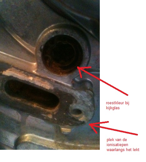

Ik heb een lekkage probleem met mijn Vaillant 24-28
In eerste instantie begon het probleem met een F01 storing. Ik zag geen vonk meer bij het ontsteken. Bij het opnieuw opstarten bleef de ketel hangen bij 3. Er lag toen ook een beetje water onderin de ketel.
Ik heb toen de ionisatiepen vervangen. Het viel me op dat het kijkgaatje van de ketel wat roestig was. Verder nog geen idee waar de lekkage vandaan kwam.
Na het vervangen van de ionisatiepen deed de ketel het weer. Toch voor de zekerheid weer gaan kijken en nu is tie toch weer gaan lekken.
Langs de ionisatiepen lekt het. (zie foto)
Wie kan me meer over deze lekkage vertellen?

En toen kwam de monteur.. en wat bleek.. Panic had het toch bij het rechte eind!
De sifon toch verstopt, alleen in de buis net boven de sifon. het zwarte gedeelte. Het zat ramvol zwarte troep. Ik moet zeggen dat ik mijn twijfels heb of de monteur dat in december ook goed heeft schoongemaakt.
Hoe dan ok de lekkage is weer verholpen!
