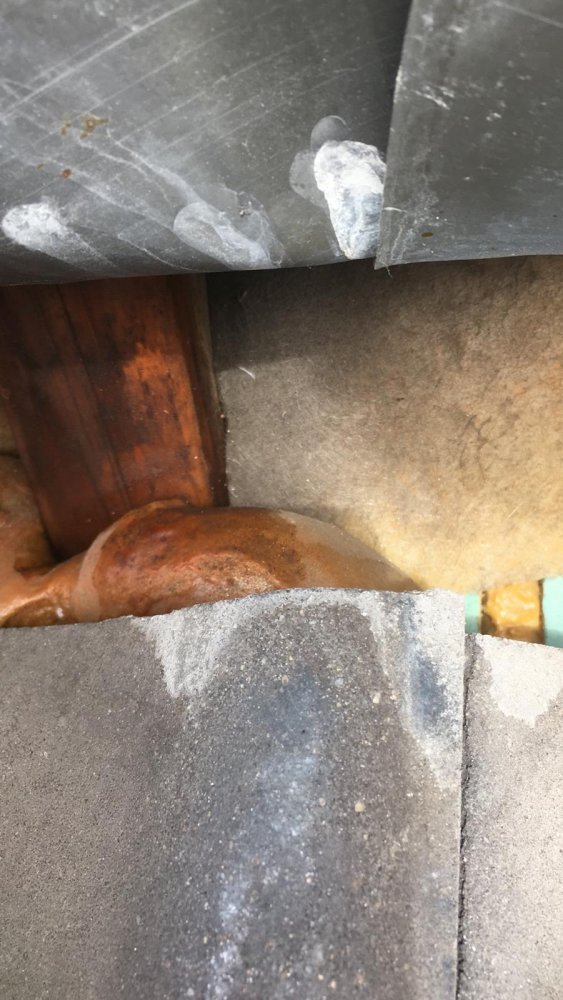

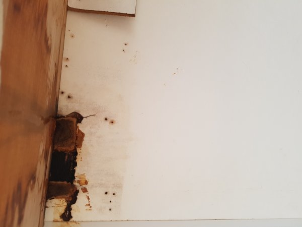

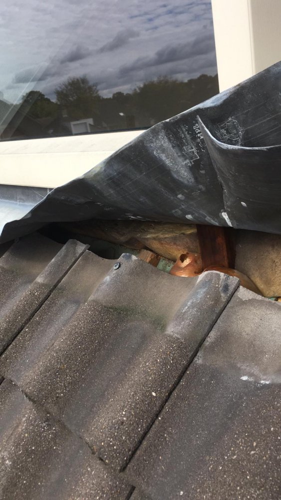

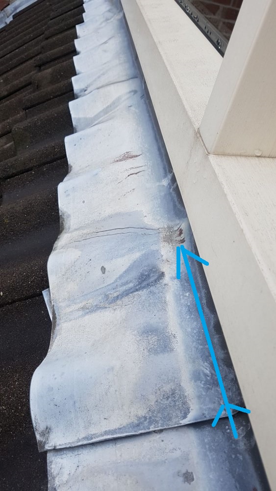

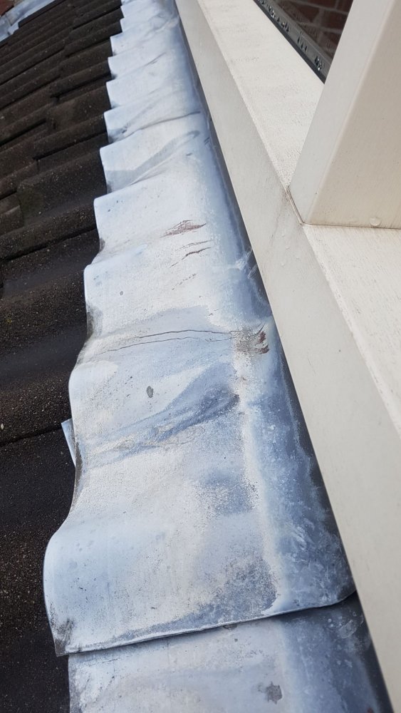

We hebben lekkage tussen de onderkant van het kozijn en het lood bij onze dakkapel. Het lijkt als of er een rubberenrand niet goed zit. Lekkage is ook maar over een stuk van 30 cm en alleen bij zuidwesten wind. We hebben een dakspecialst laten komen, maar die zegt je moet een kozijn specialist hebben. 2 gebeld en die zeggen dat doen we niet. Iemand hier een idee wat voor soort bedrijf we moeten inschakelen?

Waar is de eerste foto genomen?
Ik zie niets geks aan het lood, het lijkt boven de pannen wel iets te laag te liggen zodat daar onbedoeld een gootje ontstaat, maar dat kan gezichtsbedrog zijn.
We hebben getest waar het lekt en een waterslang op de aansluiting van het kozijn en het lood gezet. Na zo'n 30 sec. Begon het daar te lekken.
Ik denk dat ze bij overlapping water hebben laten lopen, zoals je al zei @ Rola er loopt een gootje omdat pannen te kort zijn en loopt het water via het lood achter langs.
Pannen te plekke van dat punt vervangen zodat die hoger komen (lijken afgeflext te zijn) en of een rul kit tussen het lood of op het eind een water kering buigen.
Het lood is niet goed aangeklopt bij de overlapping en er zit een dipje net bij het kozijn, daar wordt het water bij een beetje wind onder geblazen.
Aan het einde van de onderste loodslap moet een krul zijn aangebracht. Het water loopt nu naar binnen. Ook of moet de onderste slab afwaterend zijn gelegd. Dus anders om wat op de foto staat.
Op een van de foto's is duidelijk aan de drie witte vlekken te zien waar het gelekt heeft.
