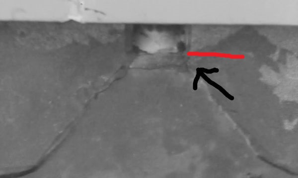

ik heb lekkage waarschijnlijk bij een aansluiting tussen de dakbedekking en de afvoer.
Als ik op het dakleer druk komt er onder wat water onder vandaag. Zie foto.
Wat kan ik hier het beste aan doen?
Meestal trekt de dakbedekking los van de scherpe hoek die in de plakplaat van de zijuitloop is gezet. Het is niet goed te zien, is de opstaande kant van de zijuitloop haaks of onder 45gr. gezet.
Van welk materiaal is de zijuitloop gemaakt.
Soms wil het lukken als je een bitumineuzekit in het gaatje kan spuiten. Er moet geen zand of ander vuil zitten in het deel wat is losgetrokken.
Mijn vragen beantwoorden kan ik je iets meer in een richting duwen. Is de zijuitloop van lood, zink of aluminium. Een scherpe foto zou ook iets helpen. Ik kan net niet goed zien waar het water uitkomt.
Kit kan een tijdelijke oplossing zijn maar het zou ook heel lang dicht kunnen blijven. Wat is tijdelijk. Toch.
Door een vakman uitgevoerd is de beste oplossing de zijuitloop laten vervangen. Ik vermoed dat jouw dakrand met een zinken deklijst is afgewerkt dus wordt het een flinke klus.
