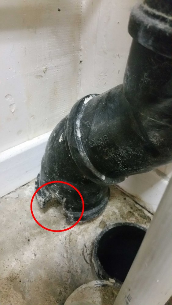

Ben erachter gekomen dat er een lekkage is in de technische ruimte. Zag dat de betonnen/ zandcementvloer bol is komen te staan. Toen ik het zeil weghaalde zag ik dat het aangetast en nat was. Het zeil is aan de onderzijde zwart van de schimmel. Mooi balen dus.
Op zoek naar het lek, ben ik erachter gekomen, dat het het natst was, waar de standleiding uit de vloer komt. Zie ik dat er gewoon een gat in gemaakt is bij de aanleg????
Er zit nl nog een buis naast waar de waterleiding, gas, etc doorheen loopt. Het manchet van de bocht die op deze standleiding zit paste niet, omdat die beschermbuis in de weg zat. Ze hebben daarom maar een stuk van het manchet gehaald met als gevolg dat er op die plaats een gat in de bocht zit...
Ook zit het manchet er maar een heel klein stukje opgeschoven, waardoor deze niet heel vast zit.

a) beschermbuis ernaast wat vanaf halen. Nieuwe bocht kopen en erop schuiven. De buis steekt maar een heel klein stukje uit de vloer. Nu is er wel ruimte omheen ontstaan, omdat ik de vloer erom heen heb weg gepeuterd. Was nl helemaal nat en vergaan. Een manchet zou er in principe nu wel verder op geschoven moeten kunnen. Wat wel is als ik de vloer repareer zit het manchet wel half in de vloer.
b) Ik kan er ook eerst een oversteekmof of iets dergelijks over doen. Heb het idee dat deze wat verder er over heen kunnen dan zo'n bocht of lijkt dat maar zo?
c) Ik kan er ook iets insteken en dan hierop weer iets schuiven. Zie dat er ook bochten zijn met aan de enen kant manchet en aan de andere kant steek. Weet niet of die hiervoor zijn bedoeld en of deze dan waterdicht zijn? Misschien de beste optie??

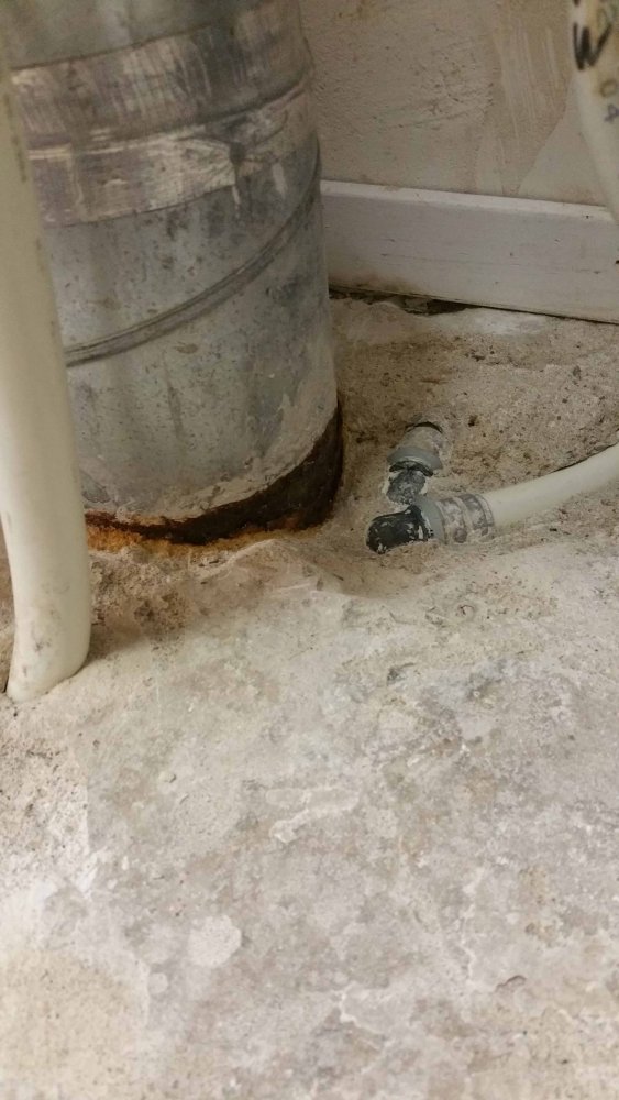

De afvoer van de WTW buis is op de plek waar deze de vloer in gaat nogal verroest door dit jarenlange vocht.
Vervangen is niet echt een optie, omdat ik dan de badkamer nogal moet verbouwen die eronder licht.
a) Mocht deze doorroesten en er weer cement omheen zit, is dat dan een probleem?
Want dan is de buis nog steeds dicht, omsloten door cement. Uiteraard komt er vochtige lucht doorheen, omdat dit de afvoerbuis is. Kan dit dan het cement aantasten? Mijn voorkeur, omdat dit het minste werk met zich meebrengt.
b) Ander optie: Buis afzagen op vloerhoogte.
Hopelijk gaat de buis recht naar beneden, maar lijkt mij wel. Dan een Spiro-Safe steekverbinding voor spirobuis er in duwen en daarop weer de buis. Ik denk dat de roest maar een klein de grond in zit, tenminste dat hoop ik dan.

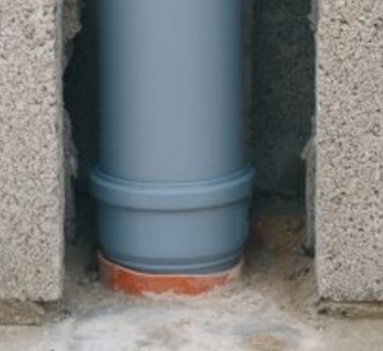

Ik begrijp uit je verhaal dat je een spie altijd in een manchet steekt.
Je hebt dus geen hulpstukken die je in een buis zonder manchet kan stoppen?
Tenminste niet zonder het te versmallen?

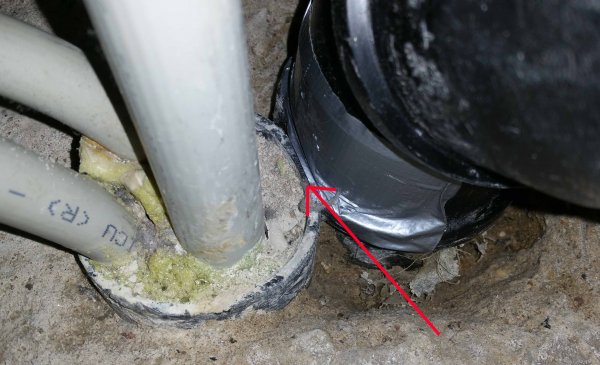

Bij deze een foto.:
Heb tijdelijk tape over het gat gedaan, maar helpt volgens mij niet echt veel tegen het vocht.
Van de andere buis kan ik wel wat afzagen, zonder dat ik de leidingen die erdoor heen lopen, beschadig. Beetje uitbikken nog en dan zou de nieuwe manchet er veel verder overheen geschoven kunnen worden.
Liefst had ik er wat ingestoken, kon ik die andere buis in tact laten, maar dat bestaat voor deze maat (75mm naar 75mm) niet dacht ik.

Als het niet door geroest is zou ik het schoon maken en met hammerrite verf over roest insmeren.
over roest verven
is het door geroest zou ik batuband op plakken

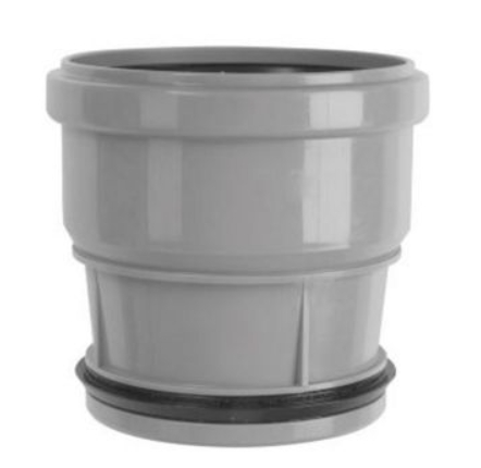

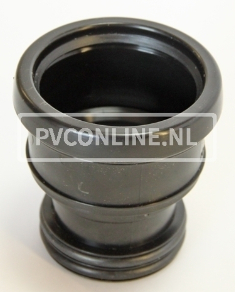

Heb mijn bestelling binnen.
PP MANCHET STEEKMOF / VERJ.SPIE 75.
Vernauwing is wel redelijk, natuurlijk maar voor een kort stukje: diameter is 55mm (ipv 75mm). Is dat een probleem?
Aan de andere kant : Waarom brengt de fabrikant zo'n hulpstuk op de markt, als dat problemen oplevert?
Een buis wordt altijd versmald door zo'n hulpstuk.
