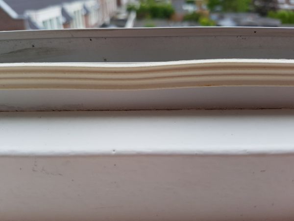

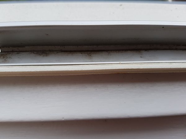

Bij een naar binnen draaiend raam hebben wij al enige tijd lekkage, vooral bij wind en regen. Ik vermoed dat het door het profiel komt (hoe heet zo een profiel??).
De lekkage is aan de linker kant bij het draaiende deel van het raam.
Het profiel met langwerpige openingen voor de waterafvooer , zit op het horizontale deel van het kozijn, maar stopt ongeveer een 0,5 cm aan beide uiteinden. Klopt dit wel? Moet het niet helemaal doorlopen tot aan het kozijn?
Ik heb een foto gemaakt, maar door de zon misschien niet goed te zien.
Heeft iemand een suggestie wat ik het best kan doen?

Je moet kijken of je rubbers nog goed aan drukken en je profiel (lekdorpel) goed schoon is.
maar met naar binnen draaiende ramen hou je dit probleem vaak vooral als de regen met wint er opstaat.

Menneke, bedankt voor je reactie. Begrijp ik goed dat die aluminium strip, met waterafvoer gaten, een lekdorpel heet? Is dat hetzelfde als een aanslagprofiel?
Zou ik met een ander aanslagprofiel de situatie kunnen verbeteren?
Ik zal de rubbers eens goed controleren.

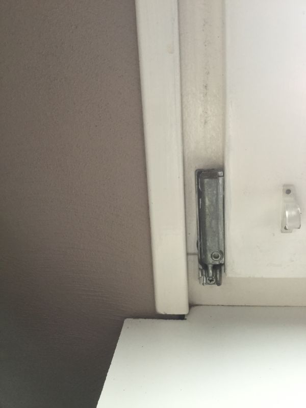

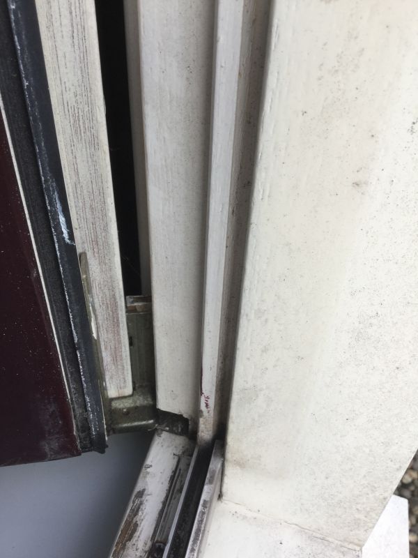

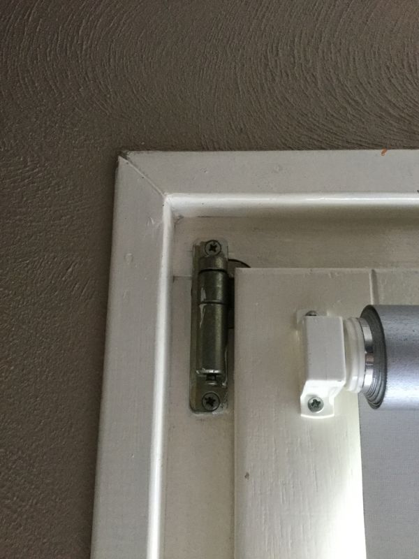

Alles goed schoon maken (en eventueel een likje verf geven) en de scharnieren en vergrendeling opnieuw afstellen. NB: Deze scharnieren zien er wel bijzonder uit voor een gevelkozijn. Kun je een detailfoto hiervan plaatsen?
See7er
Het valt mij op dat er geen eindstukjes zitten aan de uiteinden van het profiel. Kan dat een mogelijke oorzaak van de lekkage zijn? Zijn dat soort eindstukjes te koop?
Hieronder nog wat foto's van de scharnieren

Zelfde probleem met mijn kiep kantelraam en het vast gemonteerde raam er naast. Woning 2003.
Eerst gekeken of het zou helpen om duc tape aan de onderkant van het raam te bevestigen met een overhangend slabje. resultaat negatief.
Tochtstrip aan zijkanten van kozijn (waar raam tegenaanvalt) geplakt. Resultaat negatief.
Tochtstrip aan onderzijde (horizontaal dus) geplakt tegen aluminium lekdorpel (binnenzijde natuurlijk)
Resultaat probleem opgelost.

Tochtband E- profiel, 9mm breed, 3mm dik, zelfklevend. Verpakking lengte 7,5m, 10 jaar garantie :cool:
