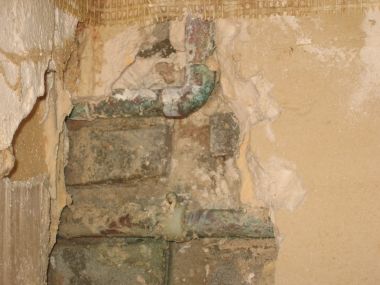

Door omstandigheden pas vandaag tijd gehad één en ander aan te pakken, heb de helft van de achterwand uit mijn keukenkastje, maar wat blijkt het is niet de afvoer die lekt, maar de waterleiding :(
Dat zal het een en ander wel veranderen, ga vrijdag verder, wat stucwerk wegbikken etc. Er komt zondag nog een bevriende loodgieter langs, dus die zal ik zeker even laten kijken, maar ook tips van jullie kant zijn natuurlijk nog welkom.
Het betreft een koperen leiding, die (denk ik) lekt op een soldeerkoppeling, dit is denk ik wel opnieuw te solderen terwijl de leiding gewoon op zijn plek blijft zitten denk ik?

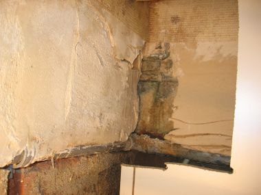

Hier dan toch eindelijk de foto's.
De bovendste leiding lekte op de koppeling, maar is nu spontaan weer gestopt, kan natuurlijk net zo spontaan weer beginnen dus wil er toch maar wat aan (laten) doen.
Iemand ideeën?
Henk253
Dit is zo niet te solderen
De leiding naar boven toe moet meer ruimte gemaakt worden zodat deze wat heen en weer kan.
Ook moet alle water er goed uit.
Dan dat bochtje heet stoken en hem er tussen uit halen, en alles goed schuren en weer een nieuwe er in plaatsen.
Of kijken als die leiding omgelegd kan worden.

Bedankt voor je andwoord, het verder vrij maken naar boven toe kan nog wel voor een stukje, ongeveer 20 cm, maar niet verder omdat ik dan tegen de onderkant van mijn keukenblad aankom.
De leiding zit verder helemaal achterin een hoekkast en is dus zeer moeilijk bereikbaar, het vervangen van het hoekstuk zal dan ook denk ik een hels karwij worden.
Zijn er nog andere methoden om het "op te lappen"?

Waar gaat die leiding heen aan de linkerzijde, lijkt net of er nog een knietje aan zit dat een bocht maakt naar de kijker toe, langs de muur. Twee bochten achter elkaar die bereikbaar zijn maakt het leven snel makkelijker ivm speling.
Als je echt wil gokken dan zou je hem in de huidige positie opnieuw kunnen solderen, opstoken en extra soldeer erin. Maar ik denk dat het altijd blijft kriebelen als het daarna dicht hebt gemaakt.

Bij de praktijk is het zo als een leiding heeft gelekt dan is die ook geoxideerd, dus als je weer gaat stoken wil het soldeer niet vloeien.
een beetje loodgieter heeft wel fantasie hoe hij dit oplost.
ik zou er voor gaan om het kastje te demonteren meer ruimte.
Kan niet zien verder waar alles heen loopt.
