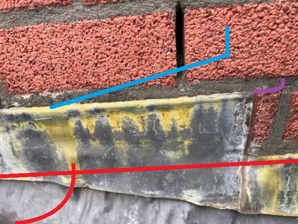

Lekkage pannendak aanbouw

Het lood moet op de juiste manier zijn aangebracht. Dat het liggende lood te kort wordt opgezet sluipt er snel in. Rode lijn.
Het lood in de muur zou tegen het binnenblad moeten worden opgezet. Blauwe lijn. Zodoende kan er geen water naar binnen komen.
Is het lood zie de paarse lijn geplaats kan het water wat zich aan de binnenkant van het buitenblad verzameld zo je woning in komen en wordt niet over het lood naar buiten afgevoerd.

Dank voor het antwoord. Maar hoe kom ik hier achter? Een steen uit de muur halen en kijken? Ik heb namelijk geen idee of het lood ver genoeg is door gezet.
Met een endoscoop via de open stootvoeg boven het lood in de spouw kijken.

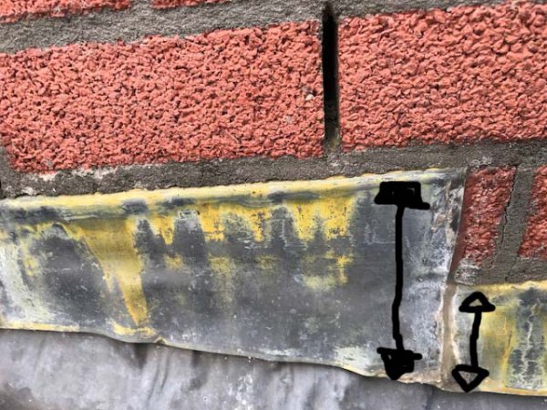

Met een waterpas kijken hoe hoog het lood in de muur zit.
Leg het waterpas op de golf van de pannen waar het lood op ligt en meet het verschil in hoogte met de strook lood die onder de loketten ligt, hoe groot is dan het verschil ?

Het gaat om de hoogte van de strook lood onder de loketten.
