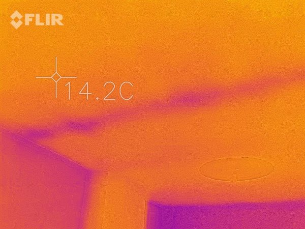

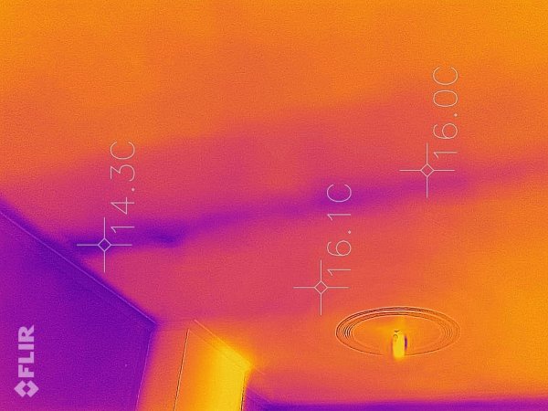

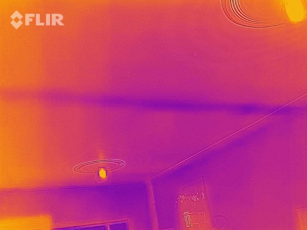

Beste Klussers,
Ik heb een jaren '30 woning. Recentelijk met een thermische camera de volgende beelden geschoten:
Op de foto zie je mijn plafond. Boven plafond (tweede verdieping) zijn twee kamers met een soort (gipsen?) muur scheiding. Vochtmeter detecteert geen vocht op de streep. Wat kan dit temperatuurverschil veroorzaken? Toch het feit dat er een "muur" boven ligt? Er loopt daar geen waterleiding, CV-leiding of afvoer.
Wie weet er meer? Alvast dank!
Een soort gipsenmuur in een jaren 30 woning? Eerst nog eens kijken wat er werkelijk staat.
In mijn beleving staat daar een muur van stenen op een balklaag. De muur is voorzien van een laag grove kalk en cement en daarna glad afgewerkt met een laagje gips.
Je ziet een muur die koude uitstraalt. Lijkt mij.
Zit daar geen stalen ligger als ondersteuning? En met een oplegging op de buitenmuur, zodat het een koudebrug is?
@WGB: Dat zou het idd heel goed kunnen zijn! Duidelijk - ik had deze feedback/bevestiging nodig. Nogmaals dank voor jullie input: blijkbaar ontstaat er daarom een soort koudebrug. Geen (vocht)lekkage o.i.d.
Laten we niet te dramatisch gaan doen omdat een koudebrug te noemen. Die iewat donkere kleur geeft een temperatuur aan welke is dat?
Iedere plaats waar warmte door direct of indirect contact door onderbreking van de isolatie in de buitenschil naar buiten lekt is een koudebrug. Dat hoeft inderdaad niet direct schadelijk te zijn, maar het blijft nog steeds een koudebrug.
Pas als je bijvoorbeeld een patroon van schimmel krijgt, zal er condens en verdere schade optreden.
Wellicht is er van boven met een endoscoop te controleren wat hier precies zit. Ik ga toch voor de stalen balk, aangezien de stenen tussenwand boven ergens op moet steunen. Een houten ligger zou zich nooit zo duidelijk aftekenen.
Verder: Op deze afbeeldingen ontbreekt inderdaad de temperatuursverdeling.
