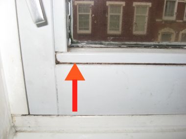

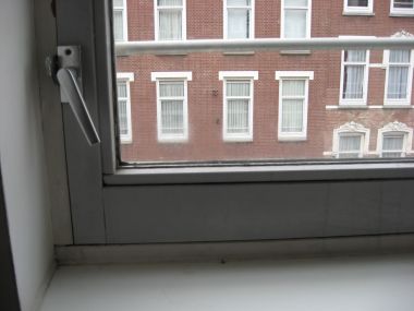

Ik heb het probleem van lekkage van houten kozijnen. Zoals hopelijk op de bijgevoegde foto te zien is lijkt het water tussen de lat en het kozijn door te sijpelen. Ook tochten de kozijnen aanzienlijk. Mijn vraag is wat hiervan de oorzaak zou kunnen zijn en hoe het te verhelpen is. Alvast bedankt voor reacties.

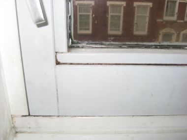

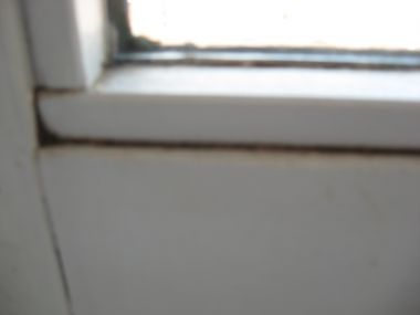

Op zo'n wazige foto met verder geen details van opbouw is geen zinnige reactie te geven.
Maak ook eens een foto van wat verder af, en van de buitenzijde.
Voor de zekerheid de onderstaande foto is toch de buitenzijde van het raam.

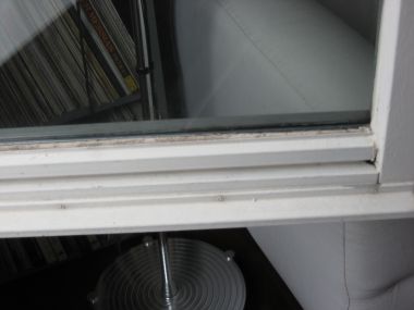

Het lijkt net of het dubbelglas is geplaatst in een vlak raam. Dus zonder opstaande rand aan de binnenkant van het raam venster.
Als dat zo is zou het water zich horizontaal kunnen verplaatsen en bij de pijlen naar binnen kunnen komen.
Dit raam heeft rondom een opstaande kant aan de buitenzijde en de glaslatten zitten aan de binnenzijde.
Op de onderdorpel is volgens mij een extra lat geplaats en zoals ik het zie zit hier de oorzaak.
Wellicht slecht of niet gekit
Ik zou eerst die lat eens wegnemen en kijken wat er achter te voorschijn komt.

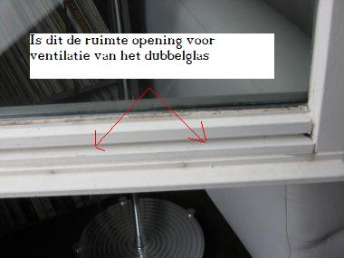

Beste Wgb, het is inderdaad de buitenkant van het raam. Naar mij idee dient, zoals jij al aangaf, aan de buitenkant de gemarkeerde ruimte voor de ventilatie van het dubbelglas. Op het oog lijkt het licht af te lopen, maar dan wel zeer licht. Is het nuttig als ik bij daglicht er een close up van maak?

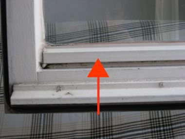

Beste Waldy, voor mijn goede begrip bedoel je de onderlat aan de binnenkant van het raam? (zie hopelijk de foto hieronder), of aan de buitenkant? En hoe zou ik deze lat kunnen wegnemen?

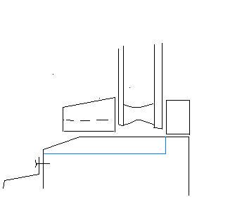

Ik heb het idee dat het zo in elkaar zit. Maar het glas en de glaslat zouden ook op de blauwe lijn kunnen staan.
Uitgaande van de prima schets van WGB bedoel ik de lat die aan de buitenzijde zit op de onderdorpel
Hartelijk dank, inderdaad een indrukwekkende schets. Het gaat dus om deze lat. In dit raam lijkt de kit ook nogal broos te zijn. Hoe zou ik nu te werk moeten gaan? Waldy, jij stelde dat ik de lat zou moeten verwijderen om te kijken wat er achter zit. Hoe zou ik dat kunnen doen, en waar ben ik naar op zoek?
Het probleem zit echt in de kit.
deze glazen zijn van binnenuit geplaatst.
doordat de kit lekt kan het water in de sponning er niet uit.
oplossing glaslatten verwijderen glas er uit halen.
zorgen dat het water naar buiten kan schoonmaken van de sponning nieuw glasband aanbrengen glaslatten er weer voor en dan opnieuw afkitten.
zorg er voor dat het water makkelijk naar buiten wil.
als het mogelijk is de onderdorpel van het raam schuin naar buiten maken.
rene
De lat wegnemen, schoonmaken en herkitten.
Maar het is nog beter ook de latten aan de binnenzijde weg te nemen, de ruit te demonteren en daarna al het kit en band? te verwijderen.
Na schoonmaken, glasband op de sponning en de glaslatten plakken en daarna het glas terug plaatsen en het geheel goed afkitten.
