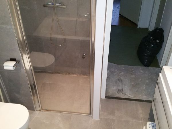

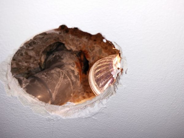

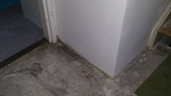

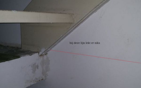

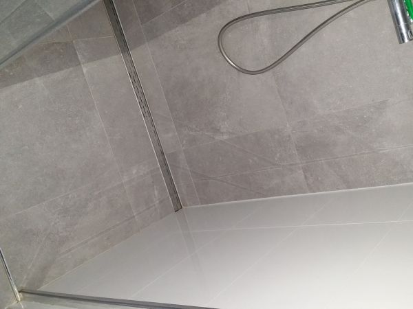

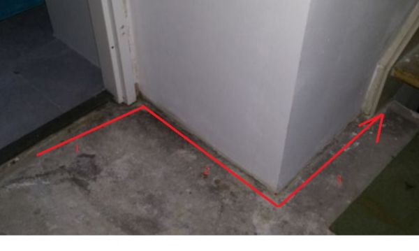

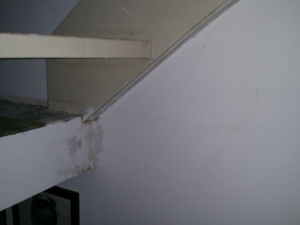

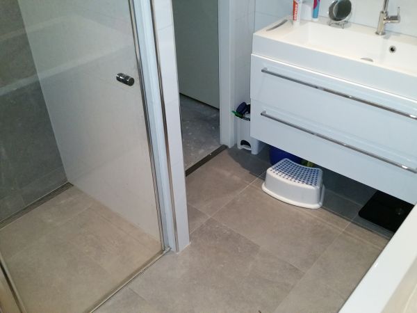

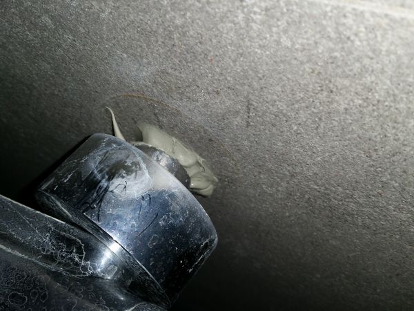

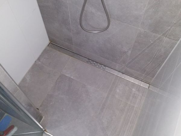

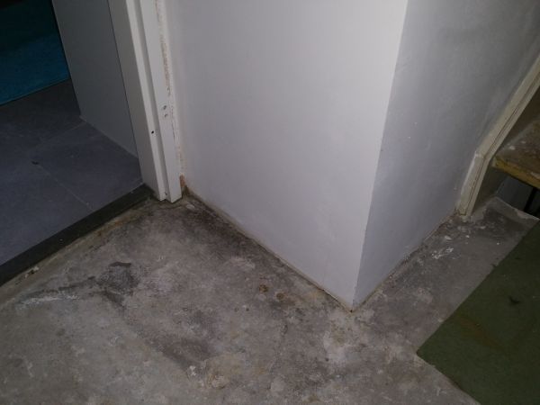

Er zit een lekkage in de douche waar al 2x door aannemers naar is gekeken.
De kit randen zijn opnieuw gezet als ook de voeg. De voeg naad tussen de witte tegels is zeer klein.
Het gaat niet om grote hoeveelheden water maar het probleem is nog steeds niet verholpen waardoor vocht plekken in de trap zichtbaar zijn (lager dan de douche) en aan de andere kant van de douche muur waardoor vocht schimmel veroorzaakt onder het laminaat.
De douche:
Het trapgat:
Plafond in toilet direct onder de douche:
Vloer en muur andere kant van de douche:
De drain lijkt goed te zijn afgekit en bevat geen scheuren of gaten zover ik dat kan waarnemen. Op de foto van het toilet plafond zie ik donker bruine en donker grijze plekken. Ik vermoed dat dat vocht is omdat het anders lichtgrijs en lichtbruin zou zijn.
Het kan zijn:
- voegen muur
- voegen vloer
- kit muur
- kit drain
- drain afvoer
Indien het de drain afvoer zou zijn zou ik vocht/druppels aan de buis verwachten indien ik de douche aanzet. Is dat een logische aanname?
Graag tips en advies over nog te nemen stappen.
