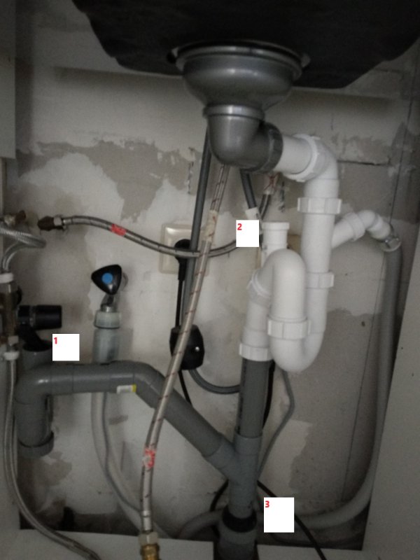

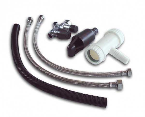

Anderhalf jaar geleden nieuwe keuken laten plaatsen waarbij afvoer ook iets is aangepast. Hele tijd geen problemen gehad tot 3 maanden terug waarbij er een flinke plas water in mijn keukenkastje stond. In eerste instantie gedachte aan verstopping dus na het logische reiniger etc alles losgehaald en schoongemaakt, ook de buis onder de kruipruimte. Alles weer teruggezet (kan dus zijn dat ik daar iets verkeerd heb gedaan) maar krijg lekkage bij mijn inlaatcombinatie (bij flinke hoeveelheden water)....water wordt teruggespuugd en spoelt er dus overheen.
1. inlaatcombinatie (hier spuit het water dus uit)
2. silentrap (heb ik losgehad, maar hoort er meer in te zitten dan het staafje/rubbertje en de 2 afsluitdoppen?
3. leiding naar kruipruimte (water in gegoten met 10 liter gieter en nergens last van)
Het lijkt mij er dus op dat er tegendruk komt bij flinke hoeveelheden water, en dat ik dus waarschijnlijk iets verkeerd heb teruggeplaatst?

Het lijkt zo wel goed te zitten, de inlaatcombi zit wel erg laag.
Is de leiding onder de vloer niet ergens verzakt ?
U hebt waarschijnlijk tegendruk door een beginnende verstopping of verzakking van de leiding.

Een aantal fouten zie je zo al zitten.
1. We beginnen er mee dat de inlaatcombinatie te laag is gemonteerd deze dient men om zulke lekkages te voorkomen zo hoog mogelijk in het keukenkastje te monteren.
2. het t-stuk van de inlaatcombinatie dient haaks uitgevoerd te worden niet zoals nu onder 45 graden.
3. de witte pruts sifon zo noem ik ze maar moet je ver weggooien. Plaats een aparte aansluiting op de riolering voor de vaatwasser met een aparte sifon zo laaf mogelijk in het kastje en laat de buis zoo hoog mogelijk in het kastje eindigen.

Die sifon is wel goed hoor niks mis mee.
Net wat @Jan zei het moet iets onder het aanrecht of onder de vloer wat zitten wat verzakt is waardoor leiding gaat aankoeken zodat je tegen druk krijgt.

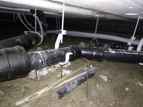

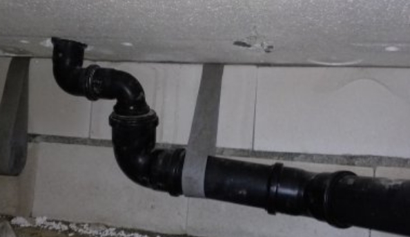

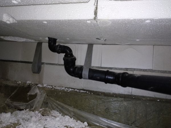

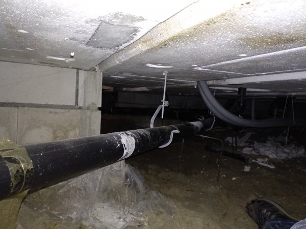

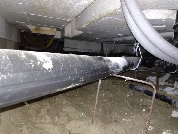

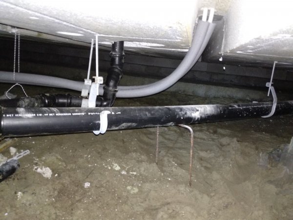

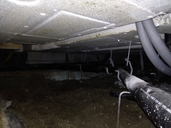

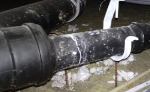

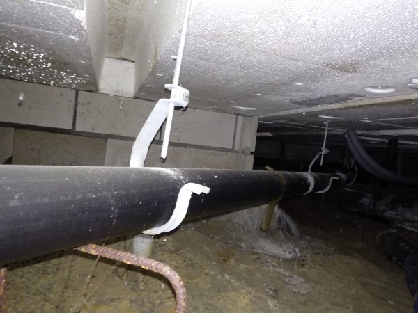

Net de kruipruimte ingedoken en wat foto's gemaakt, als er al sprake van verzakking is zal het minimaal zijn naar wat ik zo kan zien.
In volgorde vanaf de afvoer van de keuken.
Henk253
Leg de waterpas maar eens op, of een met laser.
en overal stukken betonijzer in het zand gedrukt voor ondersteuning lijkt me ook niet goed.
Net als of de beugels niet goed vast zitten.
ook valt me op dat er ook een verloop verkeerd is aan gesloten

Afgelopen week onder de kruipruimte alles losgehaald en nagelopen.

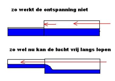

Bleek dus dat die lange 75mm pijp dus volledig verstopt zat, zelfs de rioolreinigingsslang kon er niks mee beginnen.... :shock: Pijp losgehaald en dicht bij het gat naar de kruipruimte gebracht en vanuit daar zitten porren met een pvc pijp en de vuilfrees hogedrukreiniger....na een dik uur was de pijp eindelijk weer schoon :P
Gelijk een stukje ingekort en afschot beter geregeld, het lijkt erop dat alles nu goed is en weer prima functioneert.
Dank voor alle tips!
Henk dat verloop kon ik niet aanpassen (muurvast) maar andersom kom de 75mm pijp ook veel te hoog te zitten waardoor afschot niet mooi afloopt dus hem zo maar laten zitten.
Naar aanleiding van de inlaatcombinatie, deze wil ik toch hoger gaan zetten en inderdaad haaks op de afvoerpijp.
Aangezien ik toch naar een kleinere hotfill keukenboiler van 5 liter wil om meer ruimte te creeren in mijn keukenkastje de vraag of de aansluitset van daalderop zelf goed is of om het toch anders aan te sluiten.
Henk253
Die verloop moet er wel uit want dan heb je zo weer het probleem van verstopping.
Want als je wc door trekt dan stroomt het ook in de keuken leiding.
die ver loop door zagen van binnen uit en verwijderen en dan een nieuwe verloop er in plaatsen en je riolering hoger op zetten en evt aan passen.
De monteurs hebben de verloop ook zo neer gezet omdat het voor hun beter uitkwam.
Als je de 90 graden bochten er uit haalt dan daar een sok op plaatst dan kan de leiding ook hoger op komen.

En ook da witte t stuk NIET gebruiken voor de inlaatcombinatie plaat liever een aparte sifon deze dingen gaan namelijk ALTIJD lekken.
