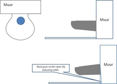

In onze badkamer hebben we een hangend toilet. De wand gaat iets naar achteren als we op het toilet gaan zitten. Hierdoor beweegt de kitrand ook tussen de wand en de vloer. Deze gaat dus regelmatig kapot en hierdoor ontstaat af en toe lekkage tussen deze rand. Het water kan door deze kier en loopt dan naar beneden. We hebben een houten vloer en de badkamer is op de eerste etage. Is er een kit in de handel die dit tegen kan gaan of is er een andere slimme oplossing, zonder dat we de boel moeten loshalen?

Met kit, zul je dit probleem niet blijvend op kunnen lossen.
De voorkant van het inbouwreservoir, is niet goed gemaakt.
Zal waarschijnlijk een houten of een gipsplaat zijn.
En als die aan de onderkant niet goed ondersteund wordt, krijg je dit soort problemen.
Zitten de tegels nog wel vast, achter het toilet.

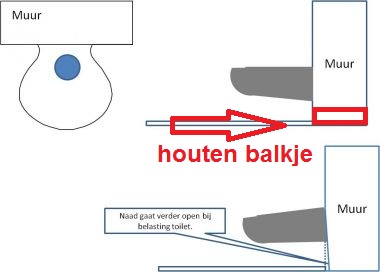

Je zou eventueel aan de onderkant een gat in de ombouw kunnen maken, en dan een paar balkjes tussen de achtermuur, en de voorkant van de ombouw kunnen vast zetten.
De enige goede oplossing is eigenlijk, om de voorkant opnieuw te maken, en dan van bv Ytong blokken, dan heb je dit probleem nooit.
