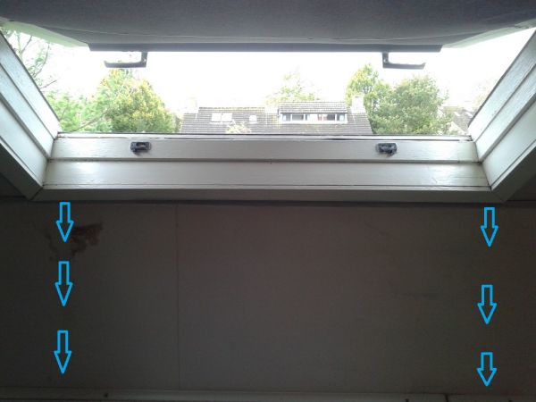

Beste klussers,
In het schuinedak van de woning zit een dak(kantel)raam gemonteerd. Het dak(kantel)raam heeft lekkage aan de binnenzijde van de woning! Hemelwater komt achter de omlijsting weg, bij een fikse regenbui! (zie foto)
Nu heb de de volgende vraag:
Kan ik zelf nog iets controleren op lekkage van binnenuit? Zoja, waar moet ik op letten..?
Of gewoon de timmerman/loodgieter bellen?
Groet,
John.
Ps merk dak(kantel)raam?
Bij lekkage komt het water duidelijk van buiten. Dus moet je ook buiten zijn om eea te controleren/herstellen. Het heeft flink gestormd, waardoor de wind het water onder de dakpannen blaast. Op zich niet erg: Daar moet het normaal gesproken zijdelings afgevoerd worden langs het dakraam. Maar bij veel water kan het mis gaan.
Kijk even vanaf de straat: Ligt er boven op het dak een (of meerdere) pan(nen) scheef door de wind? Of kun je de bovenrand controleren van het dakraam aan de buitenzijde?

Dag Walker,
Sorry voor de late reactie!
Maar we hebben er een timmerman bij gehad en die constateerde dat het lood dat aan de buitenzijde van het dakraam zit (in de hoeken) niet op de juiste manier bevestigd was, hierdoor dus de lekkage.
Tot nu toe geen lekkage meer! Maar nu hebben ook nog niet echt een plensbui gehad. :D
Bedankt voor het meedenken!
