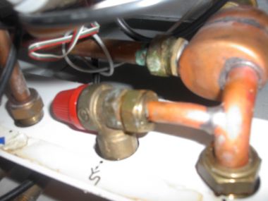

Lekkage cvketel agpo ferroli
Bij dit rode kraantje lekt het,ik heb er klein beetje aan gedraaid en sinds dien lekt,ben er meer dan een halfuur mee bezig om het goed af tesluiten maar vaster gaat het niet,weten jullie me tevertellen wat dat rodeknop voor dient en hoe kan dit lekkage opgelost worden aub.
met vriendelijke groeten,
dirkjan
Typisch een kraantje (overdrukventiel of prescor) waar je ook niet aan moet draaien. Nu moet je CV van druk af en moet je een nieuwe plaatsen.
Beste Fiesiekus,alvast bedankt voor je snelle antwoord.
1:hoe wordt zo'n kraantje oftewel rodeknop benoemd en is het zelf temonteren.......als ik het vragen mag.
Veiligheids ventiel,oftewel overstortventiel.
Dit is zelf te vervangen,1 tje met 1/2 " buitendraad.
Cv aftappen en draad verpakken met teflon tape en indraien.
Het zit met een wartel met een fiber ring of erin gedraaid met teflon tape.

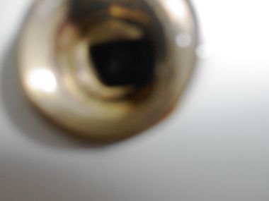

Kan het zo niet zien of het een losse wartel is.
Geen knel @Fiesiekus.
Bij deze overstort GEEN tape gebruiken.
Dez overstort zit met een Fiber.. ring tussen de wartel vast. Gebruik je tape, dan krijg je boel nooit dicht. Beste is om een originele van Agpo te gebruiken, deze heeft een vlakkere kont zodat de Fiber/ afdichtingsring beter afdicht.
@Fiesiekus en @Utreg, Bij bijna elke Agpo ketel zitten de overstort ventielen op deze wijze gemonteerd, iig al de laatste 12 jaar.

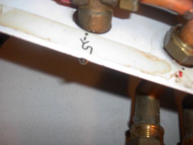

Jaa maar jongens ik kan het rode knop niet afschroeven........hij voelt wel losjes aan maar je kan hem totaal niet vaster maken....en het blijft druppen aan de buitenkant..
Je moet eerst de ketel aftappen en dan die complete kraan vervangen doormiddel van die koperen moer die er aan zit dit is overigens rechtse draad als je die kraan niet hebt dan zul je moeten wachten tot morgen als hij niet te hard lekt kun je er misschien een emmer onderzetten en anders aftappen en een nachtje in de kou,vroeg naar bed of zoiets
