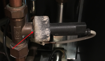

We hebben sins waarschijnlijke enige tijd een kleine lekkage.
Mijn vraag is, kan ik dit losdraaien en schoonmaken. Of moet het onderdeel vervangen worden ?

Op de foto is niet te zien waar er water zou lekken. Een verwarmingsdeskundige weet het misschien zó wel, maar het lijkt me toch wel handig als je even in woorden beschrijft wáár het lekt.
Verder heb je helemaal niets over merk en type van de ketel vermeld. Toch maar even doen? :wink:
The headhunter
Ik zie een intergas? tapwatersensor met kalksporen.
Ik zie geen lek.

Ik heb een Remeha Quinta
Ik heb een pijltje bij de lekkage gezet, daar druppelt het langzaam langs

Bekend probleempje bij de quinta dat de tapschakelaar gaat lekkken hier zit een dikke rubberen oring achter die is uitgehard deze kun je vervangen door inlaatcombinatie dicht te draaien en ww kraan open dan rustug de kunstof wartel losdraaien en ring vervangen let op schakelaar weer met pijl omhoog monteren
De loodgieter
Leg er wel eerst even een handdoek onder en schakel de stroom af hier komt meestal nog wat water uit en je wilt niet dat je elektronica nat word.

Oké thx
Zal het is gaan proberen
