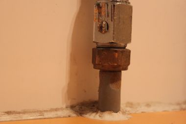

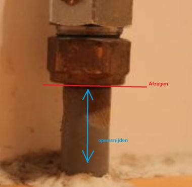

De afsluiters onderin lekken licht als de leidingen koud zijn. Eerst dacht ik dat het water via de knelfittingen naar buiten kwam, zodat ik besloot om deze nog wat extra aan te draaien. Toen het bleef lekken, ontdekte ik dat het water via de afsluitschroeven (zie 2e foto voor details) naar buiten komt. Ik weet nog niet zeker of de knelfittingen inmiddels wel goed afsluiten, omdat ook op de knelfittingen onderin water is te voelen. Verder aandraaien knelfittingen is niet meer mogelijk (zie de verdunning bij de kunststofleiding linksonder. Deze verdunning duidt er volgens mij op dat deze kunststofleiding al gevaarlijk ver is opgerekt. Is vervangen van de afsluiters nog een optie, zonder de knelfittingen en/of kunststofleiding onherstelbaar te beschadigen?

Dit zit maar heel raar in elkander.
niet bijpassende koppelingen gebruikt bij de bollofix koppelingen
Ook is dit bevestigd op gewoon koperbuis wat in de vloer zit, dit vervormd ook.
je kan beter druk er af en de boel demonteren.
en evt een nieuwe aansluiting te maken met je juiste bollofix, zoals je nu hebt zitten.
Hebben deze afsluiters verder geen nut meer kan je er 2 nieuwe knelsokken op zetten.
je snijd dat isolatie los en je zaagt onder de koppeling door.

Bedankt voor jouw reactie. Het komt er dus op neer dat ik de ballofix koppelingen helemaal kan verwijderen? Dan kan ik volgens mij net zo goed de onderste moer van de knelsok laten zitten en de huidige stalen pijpjes vervangen door iets langere koperen pijpen, zodat ze rechtstreeks in een koperen knelsok gaan. De afsluiters zijn inderdaad niet erg nuttig, behalve dan dat ze de afstand overbruggen naar de stalen pijpjes.
Het is namelijk niet erg gemakkelijk om de kunststof leiding in te zagen/af te korten en er een nieuwe knelring op te zetten.

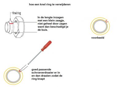

Heb even een tekening gemaakt hoe je een knel ring verwijderd van een buis.
succes
