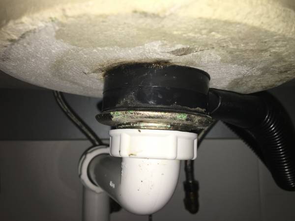

Er druppelt water langs de zwarte rand russen gootsteen en zwarte ring wat kan ik doen??
Marcn88
Loshalen schoonmaken kijken of rubber is uitgehard zoja nieuwe monteren en anders terug monteren en goed aandraaien
Nieuwe ringen er tussen.
Verkrijgbaar bij de installateur.
