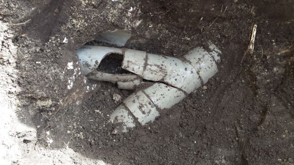

Goedemiddag allen,
Na heel lang zoeken is uiteindelijk via lekdetectie naar boven gekomen dat we een lek hebben in de ondergrondse hemelwaterafvoer. Dat wordt graven en zagen dus. Nou heb ik geen ervaring met hemelwaterafvoerlekkage, maar ik ga ervan uit dat ik niet moet gaan lijmen (ivm uitzetting) maar dat ik moffen moet gebruiken. Alleen hoe krijg ik een nieuw stuk pijp met moffen ertussen? Beetje domme vraag waarschijnlijk, maar nogmaals, ik ben een binnenklusser en heb weinig ervaring met hemelwaterafvoer.

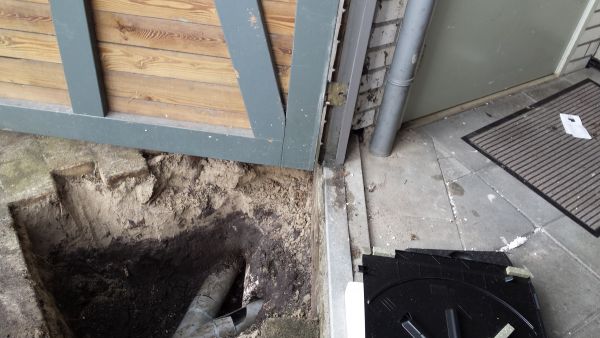

Waar moet een stuk buis tussen plaats even een foto van dat punt.
ChristiaanK

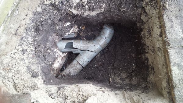

Zo ziet het eruit. Links gaat de buis de garage binnen. Naar onder gaat ie voor het huis langs naar de buren. Boven gaat ie naar de andere buren.

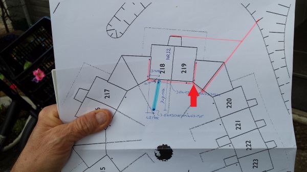

ChristiaanK
Bij de pijl is het lek.

Ik schat de diameter op 110mm?
Je moet het hele t-stuk vervangen, hier heb je schuifmoffen voor nodig, deze zijn zonder stootrand (rubberring ipv lijm).
Ook zie ik volgens mij ook nog een 15 graden bocht zitten in het T-stuk met daarin weer een 45 graden bocht. Ook deze moeten vervangen worden. Nog even wat verder open graven voor een duidelijker beeld en wat meer werk ruimte.

Is geen makkelijk klusje. De afgaande leiding lijkt ingescheurd te zijn, en ik vermoed dat deze vrij snel door een fundering gaat. Riool zelf is verzakt, maar deze aftakking zat vast in de fundering en daardoor is de boel gescheurd. Het is belangrijk om zo te werken dat de scheur niet verder gaat de fundering in, want dan heb je een echt probleem.
Eerst verder open graven en bekijken, als het is wat ik vermoed, zou ik hier niet zelf aan beginnen.

Riolering buiten verder opgraven en controleren als deze niet verzakt is.
De leiding die de fundering in gaat gaat schijnbaar ook verder door naar een andere afvoer punt zie tekening.
Door dat de Y-stuk dicht bij de fundering loopt en de leiding verzakt knapt deze bij de muur af.
Ook is hier geen manchetverbindingen gebruikt voor buitenriolering.
Leiding moet binnen in garage ook opgraven en evt. de leiding buiten wat verder weg van de fundatie en dan opnieuw aan sluiten evt met een 15 graden bochten.
Maar je kunt het beter uitbesteden wel een boel werk omdat alles niet lekker is aan gesloten.
