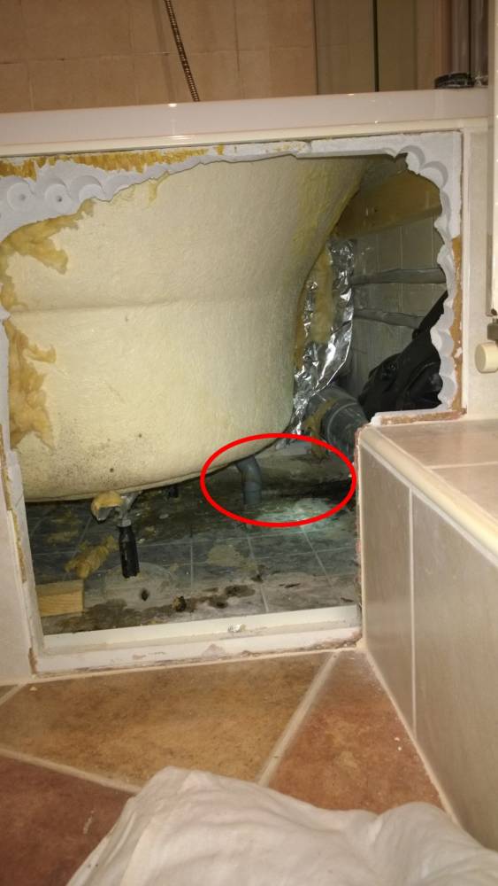

De aansluiting van mijn bad op het oude doucheputje is lek. Eigenlijk is de aansluiting helemaal niet juist. De afvoerbuis van Ø40mm zit rechtstreeks op de buis van het doucheputje, afgewerkt met kit (op de foto is dit al weggehaald).
De buis van het doucheputje komt niet recht van onderen, maar gaat gelijk met een bocht in de grond
Alles zit op een moeilijk bereikbare plaats, dus de vloer open breken is geen optie.
Zelf dacht ik aan het afzagen van de bocht (rode stippellijn) en dan een reparatiemof in de buis die in het beton zit.
Maar is dit een normale PVC buis van Ø40mm?
Heeft iemand een goed advies? Eenmaal afgezaagd is er geen weg meer terug.

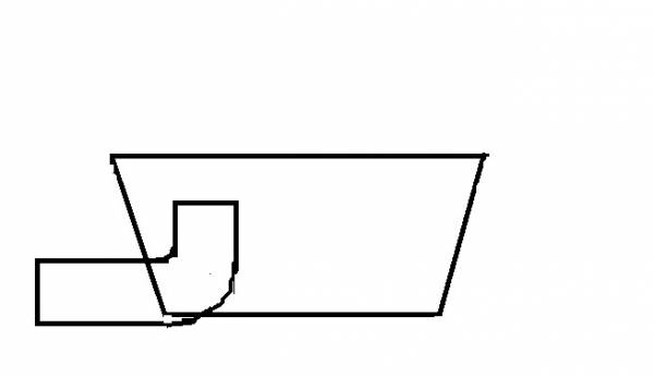

Door zagen gaat je niet lukken dan kan je hem er beter geheel uit kappen en dat is niet moeilijk mits je maar weet hoe.
die put zit in de beton met een rubber verbinding vaak
en de pijp in de put loopt gedeeltelijk door de bodem ivm beter en steviger te solderen bij de productie.

R.O ring heb ik geprobeerd, maar doordat de buis gelijk de hoek om gaat past de ring niet goed. Ook is de buitenafmeting niet 40 maar ongeveer 45. Beetje rare maat vindt ik.

Dank voor de schematische tekening van de put. Als het er zo uitziet dan is zagen zeker geen optie. Er uit kappen is volgens mij ook erg lastig. Er is echt niet veel ruimte voor een hamer en beitel.
* uitkappen word ook geen optie want bad geen ruimte
het is een 20x10 douche put van lood dit kan je zien door met een schroever draaier lags binnen zijde te schrapen zodat metaal lichter word.
Solderen kost de nodige vakmanschap vooral onder het bad, want je moet de lodenpijp wat op trompen en schoon schrapen.
Dit mag niet te heet worden anders heb je gat in het lood.

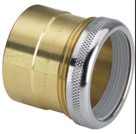

je kunt er ook voor kiezen om rubber verloop in de loden pijp en dan gaan versmallen naar 32mm.

Is een flexibele rubber koppelstuk misschien nog een optie?
