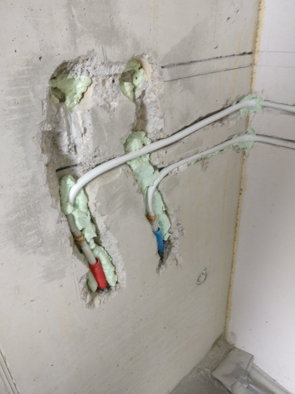

Bij mij zijn de (warm/koud) leidingen van de douche verlegd. Nu is het nog wel open allemaal en moet ik het met de leidingen dichtsmeren.
Ik heb nog wel (poeder) tegellijm liggen en dacht dat het hier wel mee kan.
Kan dit of kan ik beter iets anders voor gebruiken?

Zijn die koppelingen wel juist geperst? Normaal gesproken vallen de controle ringen (die bruine ringen) er dan af. Ik zie ze allemaal nog zitten?
Ik heb geen idee. Ik zal er even naar kijken die van de andere bussen zijn er wel af zag ik. Dat stukje had ik ook laten doen. Ik ben zelf nog erg lerende. Daarom erg fijn dat je het zegt!

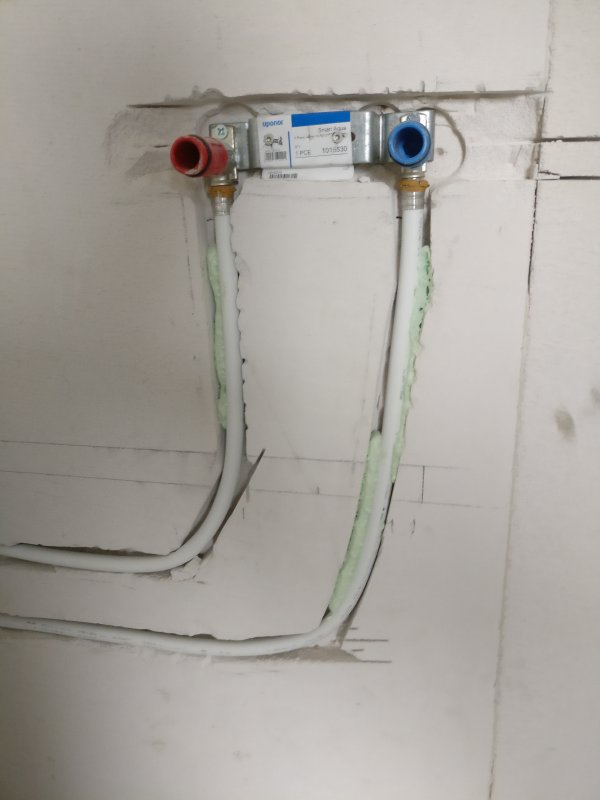

En zit die muurplaat wel waterpas?
Of het moet aan de foto liggen, maar zoals het er nu uit ziet, zit die heel erg schuin.
Dan krijg je straks problemen met de kraan er op monteren.

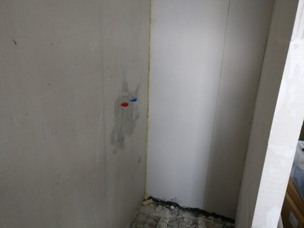

En die zak metselmortel die je nog hebt liggen, kun je in de muur waar de oude leidingen zitten wel gebruiken.
In de muur waar nu de muurplaat zit, zou ik dichtmaken met gips.
Want die muren zijn ook van gips, en daar hecht een specie niet zo goed op, omdat dat los krimpt.
Was die muur met gipsblokken al in de douchehoek? De gipsblokken die geschikt zijn voor een badkamer hebben voor zover ik weet altijd een kleur.
Bij nader inzien, lijken het geen gipsblokken, maar ytong wanden, maar het is wat moeilijk te zien.
Dan zou je die leidingen ook dicht kunnen zetten met de specie die je hebt.

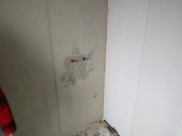

Ik heb het even bekeken, maar gelukkig zit de muurplaat wel waterpas. Een heel klein beetje scheef, maar nog netjes tussen de lijntjes. Het is op de foto erger.
Maar dus de metselmortel zou goed genoeg moeten zijn? of is er iets beters?
Ik dacht eerst ook gips te zien. Maar ken geen kamerhoge elementen van gips. Wel van gasbeton. Dat verschil moet je zelf wel kunnen zien. Of er belletjes inzitten. Het slijppoeder is ook anders.
Gips moet zeker voorgestreken worden. Gasbeton misschien ook. Dat staat ook vast op de verpakking van de lijm. Evt. even testen door er wat water tegenaan te gooien (hoe het zuigt).
Het is volgens mij inderdaad gasbeton. Ik ga het sowieso voorstrijken. Kan volgens mij nooit kwaad. Maar daar ben ik nog lange niet. Eerst dicht smeren en overal nog kimband.
Altijd even voorstrijken, op elke ondergrond.
Dat bind ook het stof wat op de muur zit.
Daarna kun je zo over deze muren tegelen.
