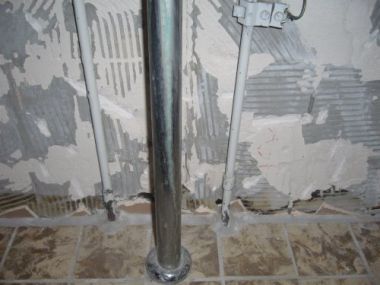

Hoe pak je dit aan? Het liefst helemaal onzichtbaar in de muur, echter de waterleidingen ergens in de vloer verlengen en dus solderen of helemaal opnieuw leggen uit 1 stuk?
De afvoer van de wastafel kan wel/niet in de muur (dikte 7 cm)?
Alvast bedankt voor alle nuttige bruikbare info.
dat kan met dit systeem je moet dan wel de vloer open kappen plaatselijk voor een aan sluiting te maken.

Dat is een goede oplossing vwb de afvoer, bedankt voor de snelle response. Weet je ook een antwoord op de andere vraag?
Als je toch al je afvoer op kapt maak dan ook even ruimte achter je waterleiding zodat je met een buigblok de leiding een knikje naar achter kan zetten (van te voren wel even een gleuf maken waar de leiding in kan
of je laat onderste stuk in zicht en maakt een nieuwe leiding
alle drie moet je een nieuwstuk buis en sokje gesoldeerd worden en plaatsen in geribbelde mantelbuis

optie 1 is de gewenste oplossing.
Dus open hakken, leiding oplichten en de bocht mbv buigblok verleggen in de muur en op het einde solderen en verlengen naar boven, en niet alles openhakken en een compleet nieuwe leiding leggen uit 1 stuk.
Ik vraag het maar omdat je wel per leiding op een relatief kort stukje twee lassen hebt.
