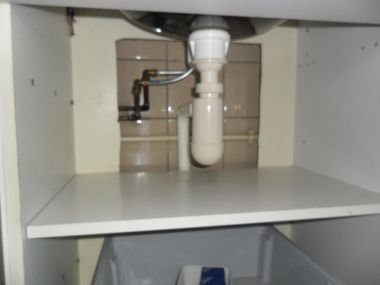

Rechts op de foto zien we de wasmachineaansluiting. Aangezien de wasmachine nu ergens anders staat wil ik deze hier weg hebben. Dat zal wel lukken (lijkt me simpele handeling voor een vakman; ik doe zelf dus niets)
Het gaat me om de andere waterleiding. Waar dient die voor? Op de knop staan temperaturen van 30 tot 50 graden vermeld om het zo te zeggen. Ik hoef nooit aan die knop te zitten volgens mij; alles werkt zoals het moet in elk geval.
Aan de andere kant van de muur zit een slaapkamer. Die heeft een wastafel die ongetwijfeld in verbinding staat met deze leiding. Maar HOE?
Dit vraag ik omdat ik ook deze leiding met kraan eigenlijk weg wil hebben. Kan dat?

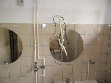

de douchecabine zit aan de andere kant van de ruimte en ziet er zo uit:
Waar komt de aanvoer van dat water vandaan? lees: waar dienen de leidingen voor die omhoog gaan? Ik bedoel: ik vind het onlogisch dat de kraan daar dan destijds is geplaatst. Het zou toch veel makkelijker zijn geweest om de kraan recht onder de leidingen te zetten?!
Sowieso moeten alle leidingen tot 16mm in de muur ingefreesd worden.

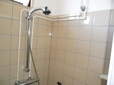

Nog 1 foto voor jullie beeldvorming:
Je ziet dus de koppeling van die centrale leiding om voor aanvoer van water van de wasbak te zorgen. De buis voor afvoer van het water kun je niet zien.
