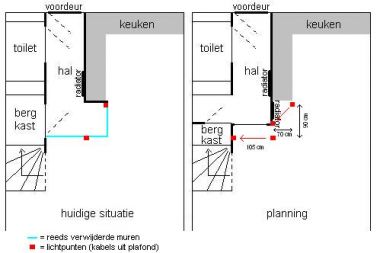

We zijn druk bezig met het verbouwen alleen lopen nu tegen een punt aan waarvan ik even niet weet hoe het beste verder te gaan. Er zijn 2 stukken muur weggehaald waarin lichtpunten zaten. De kabels hiervan komen vanuit het plafond daar naar beneden. Nu komt er op die plaats geen muur meer en dus moeten deze kabels omgelegd worden.
De woning is een appartement type maisonette uit 1981 en het plafond betreft breedplaten / breedplaatvloer van 5 cm dik waarop beton is gestort en daarop de dekvloer. Het geheel van deze 3 lagen bijeen is ongeveer 21 cm. De 5 cm 'onderplaat' lijkt niet gewapend (kan dit?).
Het dilemma is nu wat de beste manier is de leidingen om te leggen? De sleuven worden 105 cm en 70 cm en lopen parallel 90 cm van elkaar.
Optie 1: Is het mogelijk een sleuf van ca. 2 cm te maken in de 5 cm van de breedplaat (dus in het plafond) zonder de stevigheid van de constructie aan te tasten?
Optie 2: Of toch beter bovenop de plaat door de dekvloer / laag cement te werken? Of tast dit juist de constructie aan? Deze lag is dikker dan de onderplaat en ik weet dat deze laag cement / beton echt keihard is, heb er eerder in geboord om boven iets op de vloer te bevestigen en had hiervoor een zware klopboor nodig. De dekvloer daarintegen stelt niets voor.
Welke van deze 2 is de beste optie, van onder of van boven werken? Een kabelgootje over het plafond zie ik echt niet zitten.... En daarbij is dit wel veilig? Of moeten kabels naar schakelaars te allen tijde door electra buis?
Foto's heb ik niet, kan het kabeltje om de foto's op de pc te krijgen niet vinden. Daarom even zo een situatieschets. Met rode pijltjes heb ik aangegeven waarheen de kabels verplaats moeten worden. De kabels welke het dichts bij de keuken zitten wil ik in een rechte lijn naar de muur links verplaatsen en door de muur weer in een rechte lijn naar voren en dan recht naar onder. Zo blijft duidelijk waar precies de leidingen lopen ipv ze scheef / de kortse weg door het plafond te leggen.

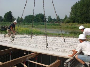

In de onderste 5 cm van de breedplaatvloer zit voorspanwapening. Daar moet je dus van afblijven. Bovendien is die beton bikkelhard, dus een sleuf er in maken zal niet meevallen.
Dus de enige veilige mogelijkheid is door de dekvloer aan de bovenkant.
Ter info: zo ziet een breedplaatvloer eruit als ie geplaatst wordt. Zonder wapening zou deze meteen in stukken breken.

Omdat ik zelf met zoeken op klusidee geregeld 'mis' hoe de klus is gegaan plaats ik hierbij hoe het uiteindelijk hier is opgelost. Het blijft van achter een pc, zonder het zelf te hebben gezien, altijd moeilijk exact de situatie te beoordelen en vele wegen leiden naar Rome. Onze weg week iets af van voorafgaande berichten en misschien hebben anderen er nog iets aan :wink: .
Probleem bleek dat de electra leidingen inderdaad tussen breedplaat en beton in liggen. Dit maakte detecteren niet mogelijk en daarbij is oa de coaxkabel niet te 'zien' die daar wel ergens door het plafond moet lopen. Gezien de bewerkelijkheid en het risico door bestaande kabels heen te boren is afgezien van de oplossing het via de dekvloer van de bovenverdieping om te leggen. Frezen in dit plafond bleef eveneens geen optie.
Oplossing zoals hier uitgevoerd: kabels omgelegd via bestaande buizen en oude buizen 'leeg' laten zitten.
Toelichting: Voor de ene schakelaar (keuken) kabel uit de bestaande buis getrokken en vanuit de lamp via de centraaldoos doorgevoerd naar een andere bestaande schakelaar (in dit geval hal) en van daaruit door de muur een sleuf naar de nieuwe plaats voor de schakelaar. Dit is alleen mogelijk binnen dezelfde groep en rekening houdend met het max aantal kabels dat door 1 buis mag. Voor 2 andere schakelaars (andere groep en geen andere schakelaar beschikbaar) de kabels uit de bestaande buis getrokken en vanuit de lamp via de centraaldoos teruggevoerd naar de meterkast. Van daar uit door de vloer een nieuwe buis gelegd (vloer lag al 'bloot' dus sleuf maken was zo gedaan) en door de muur omhoog naar de nieuwe plaats voor beide schakelaars.
