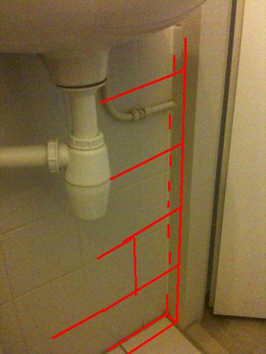

Ik heb even een situatie waar ik even geen raad mee weet :?
Ik ben bezig met het vernieuwen van mijn toilet en wil de afvoer- en aanvoerleidingen wegwerken. De afvoer is geen probleem, want deze werk ik weg in de muur.
Alleen de aanvoerleiding geeft klein probleem. Naar mijn idee kan ik deze niet wegwerken in de (tegel)muur. Ik weet namelijk niet waar deze vandaan komt (holle deurpost of smalle muurtje) en om daarvandaan een korte bocht weer in de tegelmuur te leiden wordt lastig, omdat de leiding oorspronkelijk al dichtbij de muur uitkomt.
Wat is jullie advies hierin?
Alvast bedankt :D

Wat zit achter die muur dan

Achter die (tegel)muur zit niks aan leidingen iod.
Maar het lijkt me lastig/niet te doen om de leiding in die (tegel)muur te verwerken (zonder dat de resultaat zichtbaar is), omdat er weinig "werkruimte" is.
Henk253
Of een muurtje voorlangs zetten kan ook direct de afvoer er in
of dunnen regel werk met gips platen
Wat zit er aan de andere kant van het kozijn, is dat een halletje of zo.
De waterleiding moet daar vanaf komen, dus kun je hem van daaruit al in de muur werken.
D.untouchable
Een muurtje zou het toilet wel kleiner maken/laten lijken en dat zou wel benauwend overkomen... Als ik het zou doen, zou deze helemaal tot op het plafond moeten opbouwen...
@Peter Achter de deurpost zit de hal. En de deurpost hangt aan een heel smal muurtje, die weer grenst aan die tegelmuur. Aan de andere kant van de deurpost zit geen leiding, dus mijn vermoeden is dat de leiding een haakse bocht maakt en daar uit de muur komt..

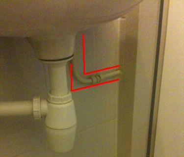

Deze leiding afdoppen en een nieuwe bij het toilet weghalen misschien een optie?
D.untouchable
Goedemorgen!
Aha, dat klinkt wel als een oplossing waar ik iets mee zou kunnen.
Nu rijzen wel wat andere vraagjes als ik dit zou gaan doen.
- Kan het geen kwaad om de leiding af te doppen en "weg te metselen in de muur" (vast niet, maar ik vraag het maar even)
- bij de toiletleiding komen nu 3 vertakkingen (toilet, bidet en waskraan). Zou dit verdere gevolgen hebben, los van de flow die minder wordt als ze tegelijk aan gaan?
Wederom dank voor het meedenken en sparren :)
Henk253
Je kan er ook zo doen ik ga er van uit dat opnieuw getegeld word.
Kap achter de leiding een gleuf, evt met een boormachine gleuf voor boren, want in die leiding zit ook wel speling.
En dan weet je ook meer hoet het loopt die waterleiding
Als je hem afdopt moet je ook kappen en dan blijft er 2 cm buiten de tegels steken en je weet niet hoe lang die leiding is dus je hebt dan ook op hoping van dood water dat is niet gezond
