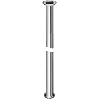

Komen weekend wil ik de fontein in onze wc vervangen. Met deze wijziging dien ik ook de koperen leiding te vervangen. Met wat internet research ben ik het een en ander te weten gekomen, maar wil dit toch bij jullie controleren.
Verlengen koperen leiding:
De leiding dient verlengt te worden. Via een knelkoppeling zou dit moeten kunnen. Klopt dit? en dien ik bij het schroefdraad ook teflon tape te gebruiken?
Knelkoppeling:
Uiteinde koperen leiding (koppeling naar kraan fontein):
Wat plaats ik op het einde van de koperen leiding zodat ik hier een flexibele leiding op aan kan sluiten en deze aan de kraan van de fontein kan verbinden? Mijn huidige leiding heeft een soort kopje op het uiteinde zie:
Is dit kopje nodig, of kan ik hiervoor 'knel verloopstuk' gebruiken?
Knelverloopstuk:

Https://nl.m.wikipedia.org/wiki/Flare-koppeling
Lijkt op een flare koppeling. Heb ik nog nooit gezien bij een waterleiding.
Bij een knelkoppeling gebruik je geen teflon.
En je zal nu vast een aansluitpijpje hebben met een vlakke kant
Dat is inderdaad heel wat anders als een flair.
Kan je niet verlengen met een verloop sok naar 10mm?

Als het een stugge leiding is , zou ik hem direct achter de tromping doorzagen en er een gewone knelkoppeling opzetten.
Heb je misschien ook een foto van waar de koppeling nu op gemonteerd is geweest?
Edit : ik zie nu dat jouw afbeelding van internet komt.
Nee weswester. Dat is een pijpje flexibel koper, met een vlakke kant om direct op de kraan aan te sluiten.
