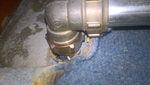

Ik heb een lekkende cv leiding koppeling op zolder (zie foto).
Mijn CV zit ook op de zolder en merk dat ik 0.1 bar per dag verlies.
Grote kans dat dit de boosdoener is en wil dit dus oplossen, maar hoe?
Ik kan de koppeling niet losdraaien want het systeem zit vol water waarschijnlijk?
Moet ik eerst het gehele systeem aftappen of hoeft dat niet omdat ik relatief op het hoogste punt cq bij de CV ben/zit?
Mocht ik hem los krijgen moet ik dan tape om de leiding doen of touw/hennep of een nieuw inlegrubbertje?
Dit is een knelkoppeling dus die moet op de knelring afdichten. Dus geen hennep of teflon gebruiken.
Heb je al geprobeerd hem vaster aan te draaien?
Als je hem los wilt halen moet de waterdruk wel van het systeem, en het bovenste deel moet leeg.
Dan kan je kijken of de knelring eventueel niet ver genoeg op de pijp zit en daarom lekt.
Hoi en bedankt Frank.
Met wat huivering en wat lieve kracht heb ik nog wat kunnen aandraaien.
Nu komt er geen water meer direct door, nog wel 2x lucht horen ontsnappen.
Nu dus even wachten of de koppeling over een paar dagen weer nat is.
