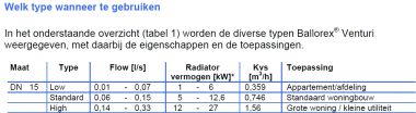

Maximum doorstroomsnelheid is terug te vinden op Blz. 4 van dit document.
In de vraag van TS is niets terug te vinden over het onderwerp in de PDF.

Er staat toch duidelijk dat aansluitleidingen niet meer stoming toelaatbaar is dan 0,5 m/s. Buiten de GIW wordt dit al max. geadviseerd. Bij het genoemde vermogen zit je er ruim boven.

Zie hier de tabel op blz 6.
mvgr Bernhard
Kacheltje
Dit heeft ergens anders mee te maken Bernhard.
Appendages waarvan dit een voorbeeld is kunnen een kleinere inbouwmaat hebben. Dit is om de flow goed te kunnen regelen. Als je bv met 22mm aankomt verloop je naar 15 mm net voor de kraan en daarachter verloop je weer naar 22 mm..
Als je dit ziet als de norm om te bepalen welke diameter cv buis je nodig hebt kun je elke normale woning geheel uitvoeren in 15 mm.
Op pagina 4 staan de gehanteerde normen die als uitgangspunt voor het ontwerpen van een cv installatie. Dit is ter voorkoming van problemen.
