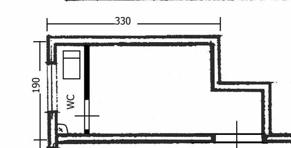

In onze wc wil ik de gekochte tegels gaan leggen (60*60). De wcvloer heeft de afmetingen 110x170 en de deur zit aan de zijkant, linksvoor, de wc komt rechts.
Specifiek door de positie van de deur vind ik het lastig om te kiezen voor een mooi legplan.
Zie hier een schets in de oude bouwtekening:

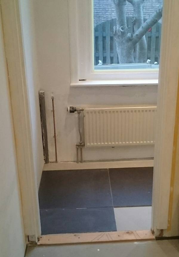

En een foto waarin ik al even wat heb neergelegd om een beeld te krijgen:
De ombouw van de wc ga ik smeren met beton cire en de muren worden glad gesaust, dus hoef geen rekening te houden met lijnen/voegen daar.
Vanuit de symmetrie afwegingen zou ik in het midden een hele tegel leggen en dan aan weerszijden een pas stuk.
Dat is dan in de lengte.
Echter hoe/waar beginnen??
In de deuropening smoelt het volgens mij ook niet heel mooi als daar een voeg asymmetrisch loopt, zie de foto. Als je straks de deur open doet (die hangt nog niet) kijk je dan in iets vreemds vind ik nu...
Wat zegt de 'leer der tegelzetters'? Is er een uitgangspunt voor deze situatie?
Hoe zouden jullie dit oplossen?
Ben benieuwd naar jullie gedachten?!?
