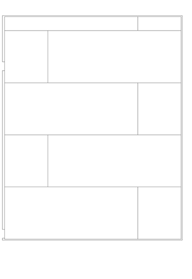

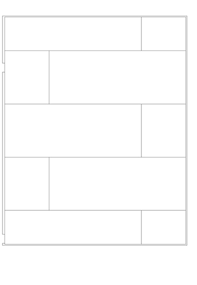

Hallo medeklussers,
Ben toe aan het tegelen van de vloer van de wc en zit na te denken over het legpatroon. De tegels zijn 30x60cm en de vloer 80x130cm. Zit nu te denken hoe ik de tegels het beste kan leggen.
De eerste is volgens "de regels der kunst" met voor en achter dezelfde maat.
De tweede heeft een hele tegel voor en een smal passtuk achter.

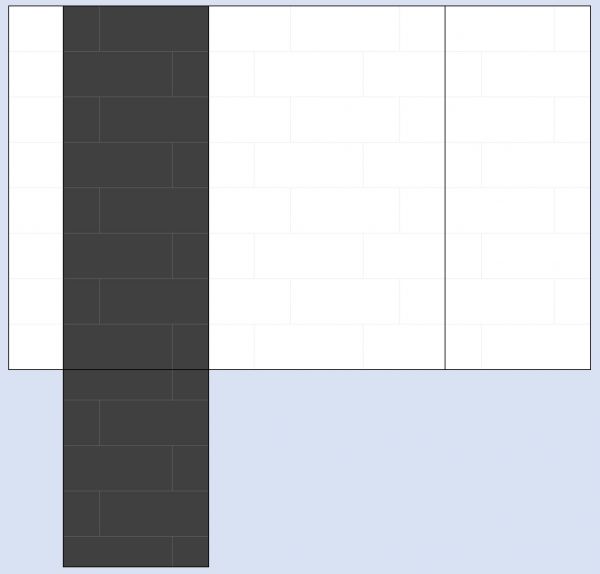

De achterwand met inbouw reservoir zit aan de bovenkant met dezelfde tegels als op de vloer. Linksonder links zit de deur opening.
Zelf neig ik naar de 2e optie met een hele tegel linksonder. Ik hoop dat het smalle passtuk niet opvalt doordat de tegels als het ware doorlopen op de achterwand met een donkere, flexibele kit in de voeg.
Wat vinden jullie?
