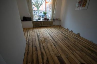

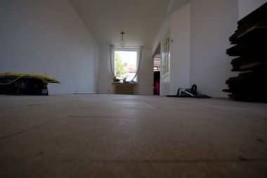

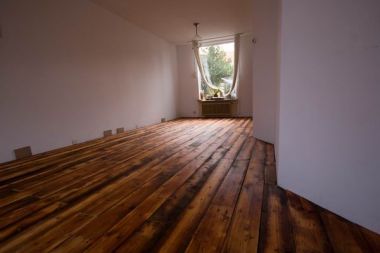

Nog even terug naar een oud topic. Omdat het een vrij lastig te leggen vloer is er toch maar een professional bijgehaald. Afgelopen week zijn de antieke grenen vloerdelen gelegd, geschuurd en geolied. Maar voor toekomstige klusidee gebruikers die dit topic tegenkomen zal ik wat informatie geven over de manier van leggen.
Ik had 3 lagen vloer op de constructievloer liggen. De onderste, een 8mm dikke laag visgraat lag er grotendeels heel strak in, dus heb ik de vloer gestript tot op de visgraat en niet de houten constructievloer.
Op de visgraat zijn spaanplaatbroodjes gelijmd. Hierop zijn de planken over de volle breedte vastgeschroefd, waar zoveel mogelijk gebruik is gemaakt van de aanwezige spijkergaten. De schroeven zijn iets dieper ingedraaid, zodat het kopje niet heel erg in zicht is, maar aangezien het een erg robuuste vloer moest worden vond ik het niet erg schroeven te blijven zien. Omdat er wat planken tussen zaten met beschadigde mes&groef is bij een deel van de planken de mes erafgezaagd en zijn de planken strak tegen elkaar gelegd: omdat ze over de hele breedte werden vastgeschroefd heb je daar geen "last" van.

Spaanplaatbroodjesvloer:

Na het schuren:
Na intrekken van de olie:
